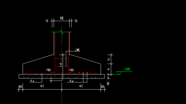

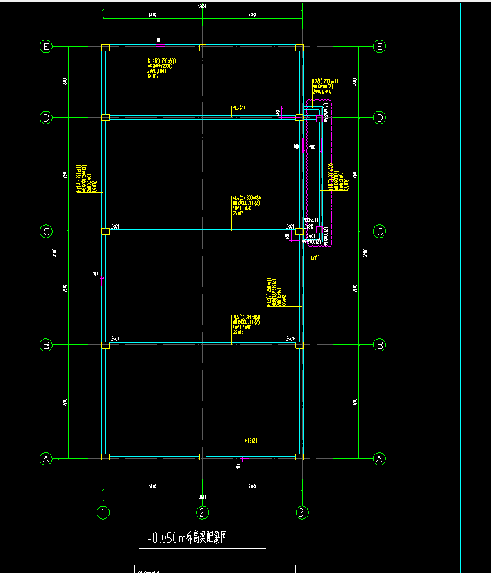

  • 基礎是獨立基礎,底標高是-2,梁的頂標高是-0.05
    現在就是獨立基礎和梁中間有高差,想問一下這樣可以嗎,基礎層是不是就沒有磚基礎了,如果有應該布置在哪?磚基礎基礎層答疑解惑
    不用給磚基礎了  墻就從-0.05梁頂起
    2023-03-29 08:55:50
  • 是這樣,沒問題
    2023-03-29 08:55:26
  • 是正常的,高差部分回填土,圖中未看到磚基礎做法
    2023-03-29 08:55:42
  • 這樣是可以的
