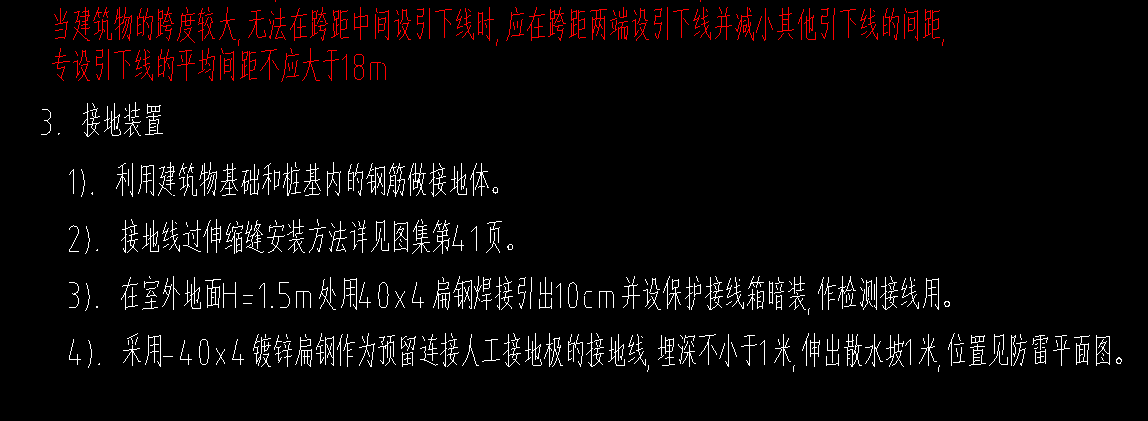

  • 請(qǐng)叫下大神,防雷系統(tǒng)樁承臺(tái)接地的工程量如何計(jì)算?

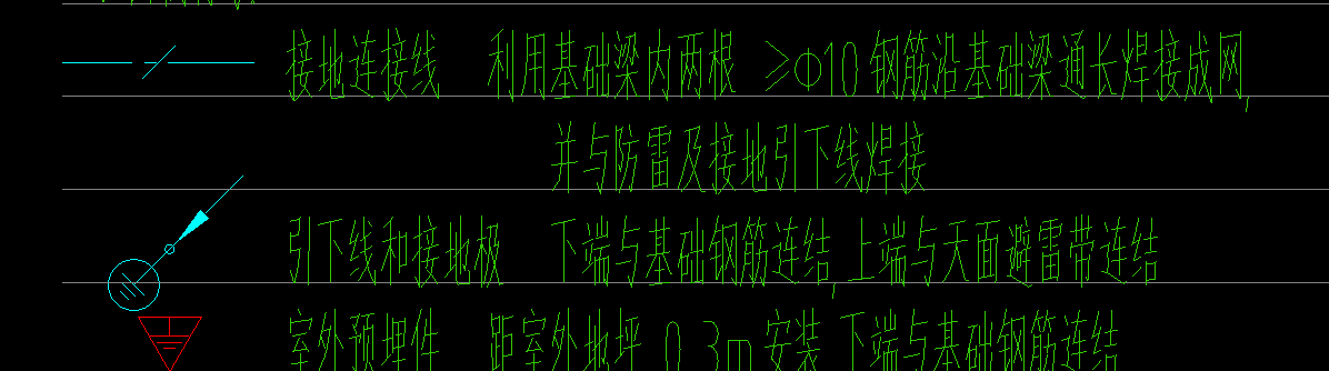

    圖上的是防雷系統(tǒng)設(shè)計(jì)說(shuō)明接地裝置的,和引下線的圖例
    請(qǐng)問(wèn)下,1、這個(gè)樁承臺(tái)接地是所有樁承臺(tái)都要算上,還是只算有引下線位置的樁承臺(tái)?
                  2、我看了許多人都說(shuō)要看設(shè)計(jì)說(shuō)明,具體的設(shè)計(jì)說(shuō)明怎么描述才能判斷是全算或只算引下線?
                  3、如果我算了接地極那么還要算樁承臺(tái)接地嗎?
                                                                                                                                        在此謝謝各位

  • 截圖需要算接地連接線,引下線和接地極,就是用樁承臺(tái)內(nèi)鋼筋作為接地極,有接地極圖例的地方才算。接地極可以套柱主筋與圈梁焊接子目,按處計(jì)算。
    2023-03-29 07:26:05
  • 1.只算有引下線的樁承臺(tái),2.圖紙中說(shuō)明用樁鋼筋做接地級(jí),只計(jì)算樁鋼筋引下接地極.計(jì)算鋼筋長(zhǎng)度.3.算了接地極就不需要計(jì)算樁承臺(tái)接地,只算接地跨接線和引下線.
    2023-03-29 07:48:21
  • 樁承臺(tái)接地是所有樁承臺(tái)都要算上,
    要算樁承臺(tái)接地
    2023-03-29 07:51:50
  • 樁承臺(tái)是全部的,不用考慮其它 ,只算有引下線的樁承臺(tái),算了接地極那么還要算樁承臺(tái)接地的,二者是無(wú)關(guān)的
    2023-03-29 08:16:36
