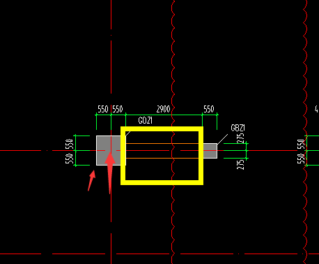

  • 剪力墻拉到柱子中心線和頂端有區別嗎
    中心線
  • 一樣的

  • 你好:
    一:若柱是框架柱,剪力墻繪制到框架柱中心線即可,對鋼筋和土建量都沒有影響。
    二:若柱是暗柱/端柱。
    若暗柱/端柱在剪力墻中間位置:剪力墻直接拉通繪制,不需要斷開繪制,否則會影響土建工程量以及鋼筋工程量(水平鋼筋會多計算錨固以及墻長變短影響搭接量)。如圖:
    剪力墻
    若暗柱/端柱在剪力墻端頭位置,剪力墻繪制時需延伸至暗柱/端柱端頭位置,覆蓋暗柱滿畫。如圖:
    備注:若端柱寬度比剪力墻厚度大,可以不用特別調整墻厚度。
    若暗柱/端柱在剪力墻轉角位置:拐角兩端分別有墻,墻繪制到墻中心線對墻中心線即可,對鋼筋和土建工程量都沒有影響。如圖:

  • 一樣的,畫到柱中心線可以
