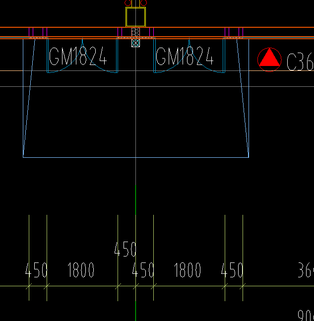

  • 老師 坡道可以用筏板基礎(chǔ)來畫嘛 那坡度怎么弄

  • 畫平的就可以了,按投影面積計(jì)算
    2023-03-28 10:36:04
  • 用現(xiàn)澆板就行,坡道按面積出量的,建模內(nèi)不用設(shè)置坡度
    2023-03-28 10:36:16
  • 坡道按投影面積,無需設(shè)置坡度
    首次提交 2023-03-28 10:36:37  最近修改2023-03-28 10:36:54 (修改過1次)
  • 可以的,也可以用三點(diǎn)定義斜板
    2023-03-28 10:36:40
  • 手工計(jì)算
    2023-03-28 10:40:12
  • 可以設(shè)置斜面坡度,再右上角那邊找找
