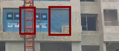

定型化的安全防護網(wǎng)可以參照定額的什么項呢
爍楠科技 鉆石專家
答題: 71263 被贊: 91379
這個費用在安全文明施工費中已經(jīng)考慮,不用單獨計取。
如果僅僅考慮套定額,這個可以根據(jù)市場詢價按補充子目計取。
