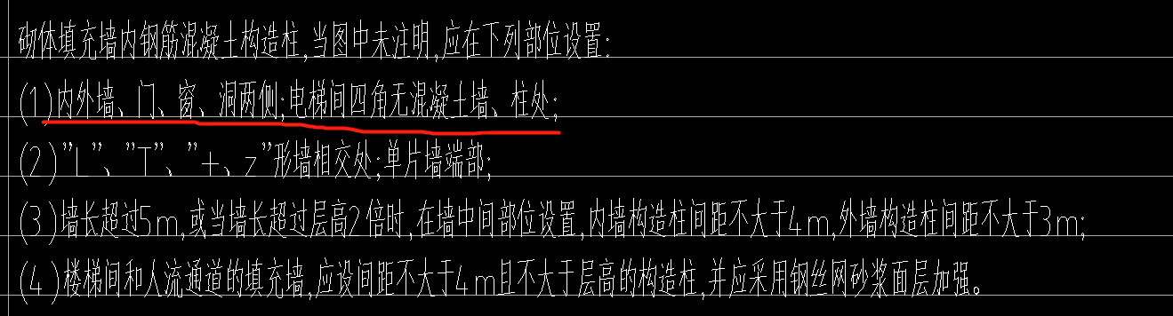

不要布置的

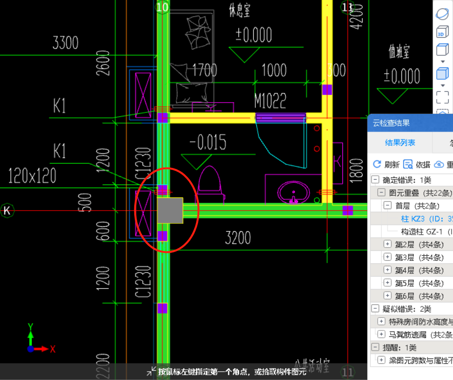

這個位置還要布置構造柱嗎?
請問這個位置不夠設置構造柱怎么辦
這個位置不夠設構造柱得又沒有其他節點做法。怎么辦,
請問這個位置有必要做構造柱嗎?
構造柱布置位置與門窗口位置重疊怎么辦
請教各位前輩這種情況還需要在此位置布置構造柱嘛
請問這個反坎大樣表示的是這個位置嗎
請問表示的是這個位置嗎?可以用剪力墻布置嗎
