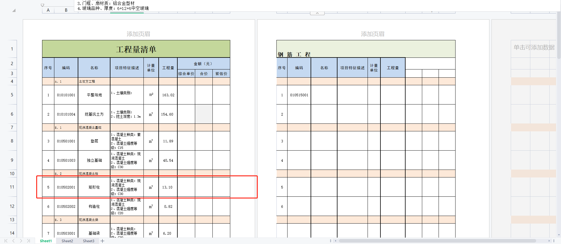

  • 請問,工程量清單表的矩形柱要分KZ1、KZ2嗎,還有矩形梁、有梁板、砌體墻都要嗎
    矩形柱
    不需要,只需要區別混凝土等級
    2023-03-27 09:38:00
  • 框架柱都放這里,砌體墻有單獨的,矩形梁和有梁板應該也有單獨的;
    2023-03-27 09:38:56
  • KZ1和KZ2,是矩形的,可以合并一起套清單的。其它構件的方法相同。
    2023-03-27 09:40:01
  • 工程量清單表的矩形柱不要分KZ1、KZ2,但是要分強度等級、是否是異形(比如圓形等);矩形梁、有梁板也是分砼強度等級連續編號;砌體墻是按墻體厚度、砂漿強度等級分別連續編號的。
