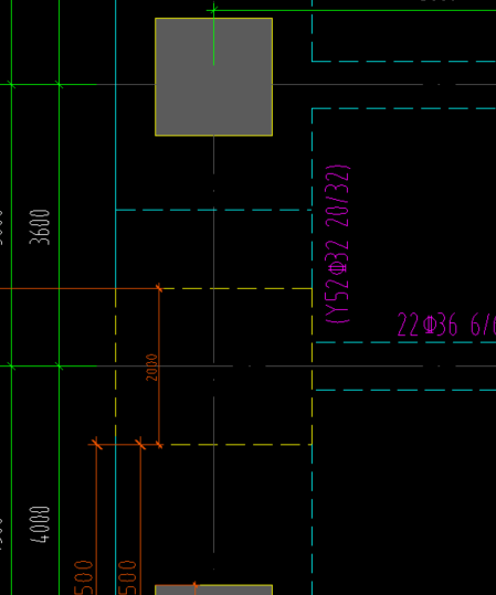

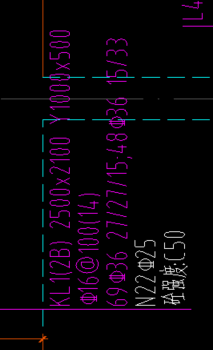

    請問老師,已知多跨梁集中標注寫到了“Y1000*500”,但是原位標注里只有兩處支座邊提到“Y52c32 20/32”。請問該梁加腋的位置。是只有該處支座的一邊加腋,其他都不加;還是只有該處支座的兩邊加腋,其他都不加;還是整根梁支座兩邊均加腋?集中標注原位標注
  • Y52c32 20/32只是該處加腋的配筋按標注,其他地方的加腋配筋按圖集說明(G101-1梁加腋未注鋼筋說明)。
