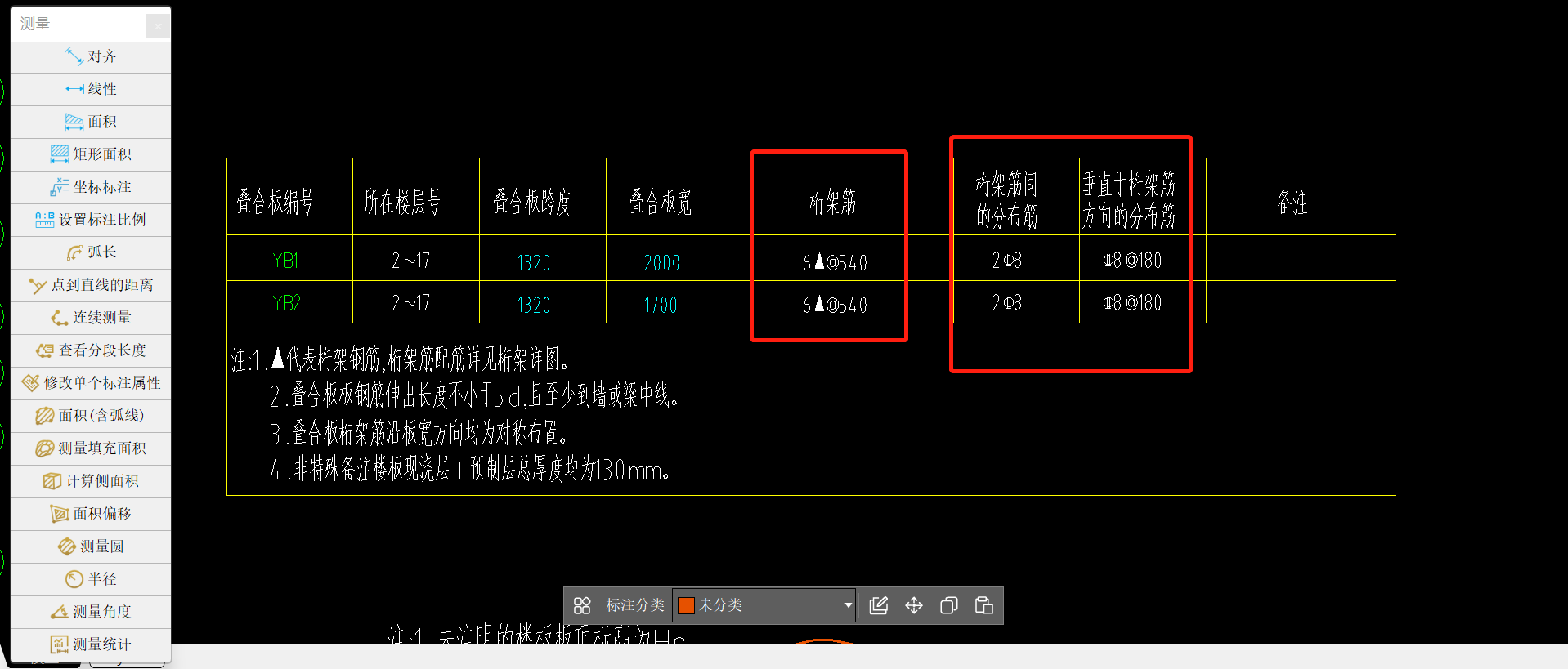

疊合板厚度是60嗎

這是成品買來的,按成品計算,不要單獨計算鋼筋

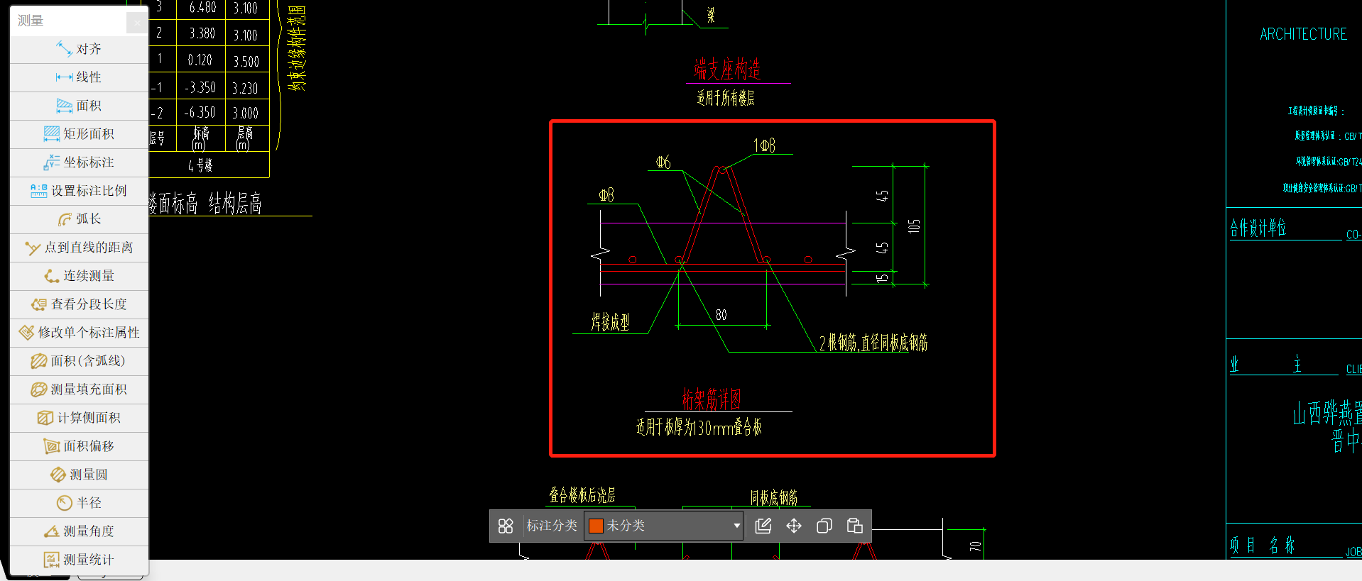

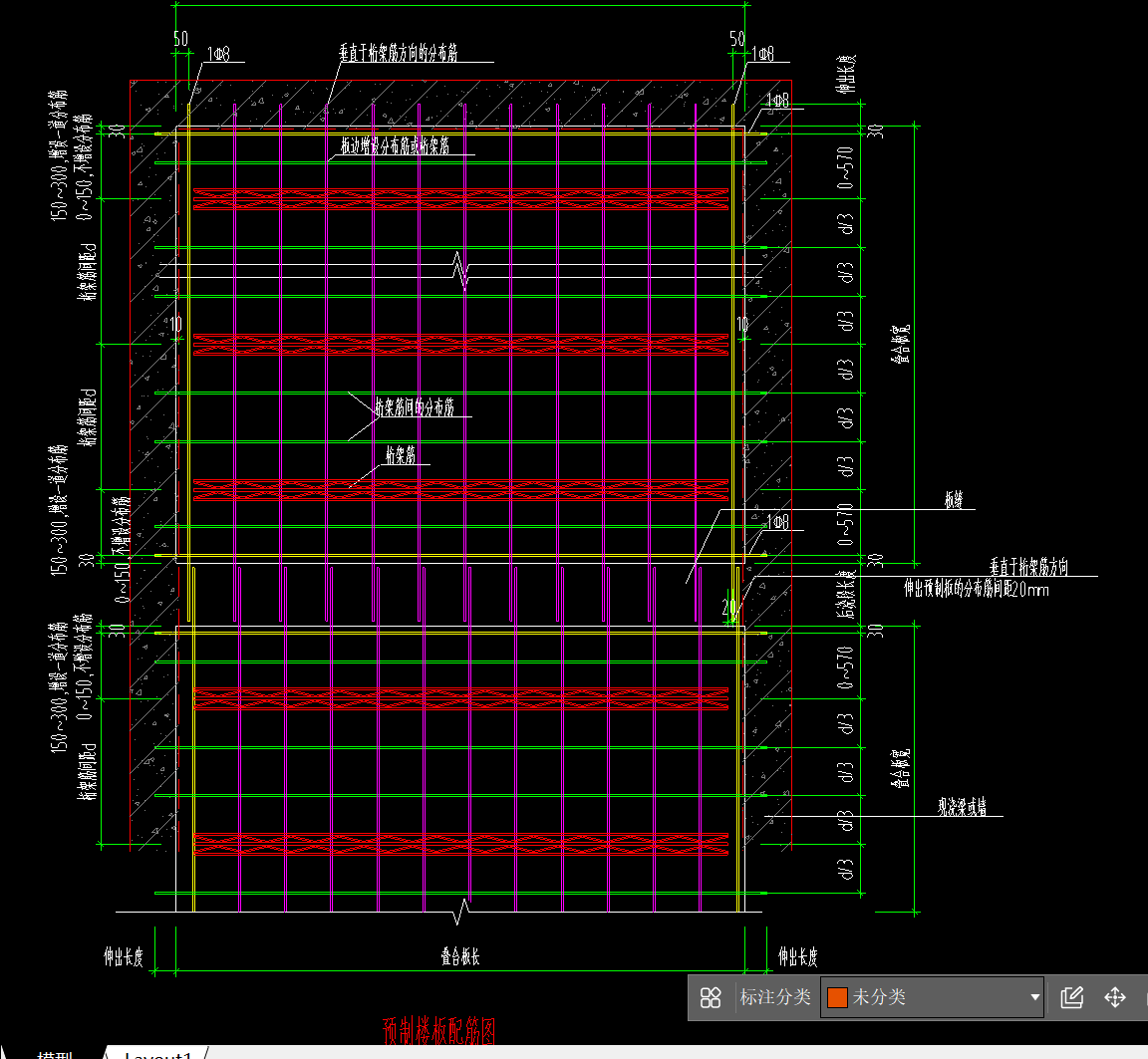

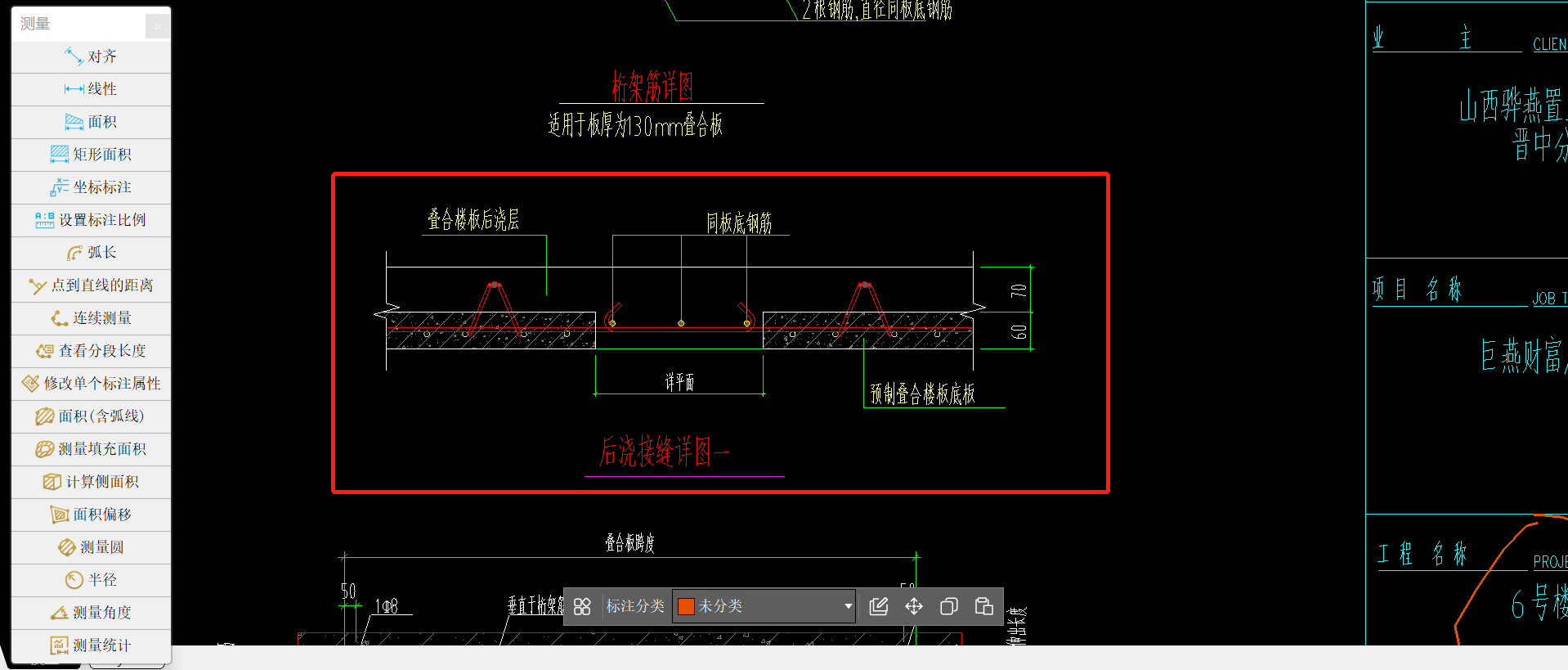

請問疊合板鋼筋如何計算?
請問疊合板鋼筋如何計算?是不是疊合板上部的現澆板鋼筋按照正常布筋布置,然后疊合板內的鋼筋按照相應的鋼筋表計算?但是鋼筋表中類似馬鐙筋的鋼筋如何計算?非常感謝!!!
