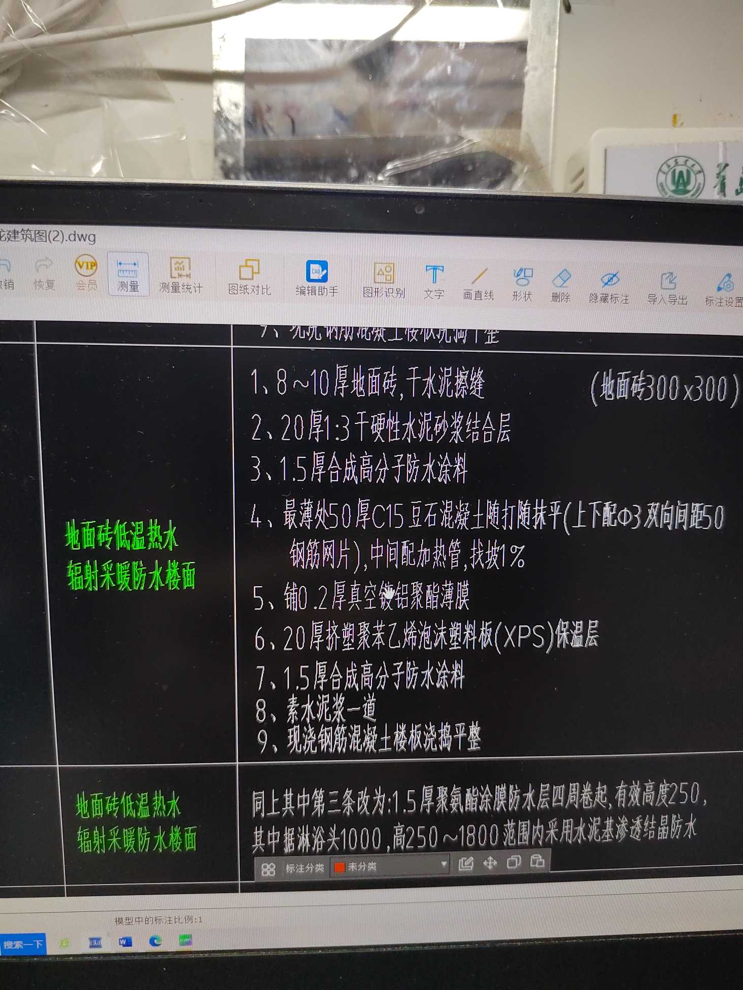

  • 請(qǐng)問(wèn),這個(gè)屬于樓地面砂漿防水還是樓地面涂膜防水
    樓地面涂膜防水
我來(lái)答  邀請(qǐng)別人來(lái)回答
 提醒提問(wèn)者
全部回答 (6) 首答僅用{{minutesHtml}}

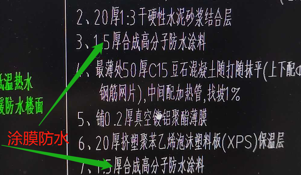

  • 你好:樓地面涂膜防水
    2023-03-26 12:10:08
  • 地面涂膜防水
    2023-03-26 12:10:48
  • 防水涂料,屬于涂膜防水
    2023-03-26 12:16:52
  • 是防水涂膜
    2023-03-26 12:28:37
  • 樓地面涂膜防水.
    2023-03-26 12:32:58
  • 涂膜防水
    2023-03-27 09:35:18
