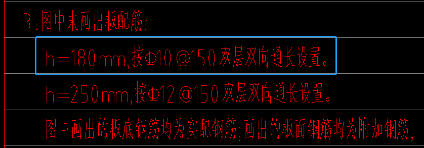

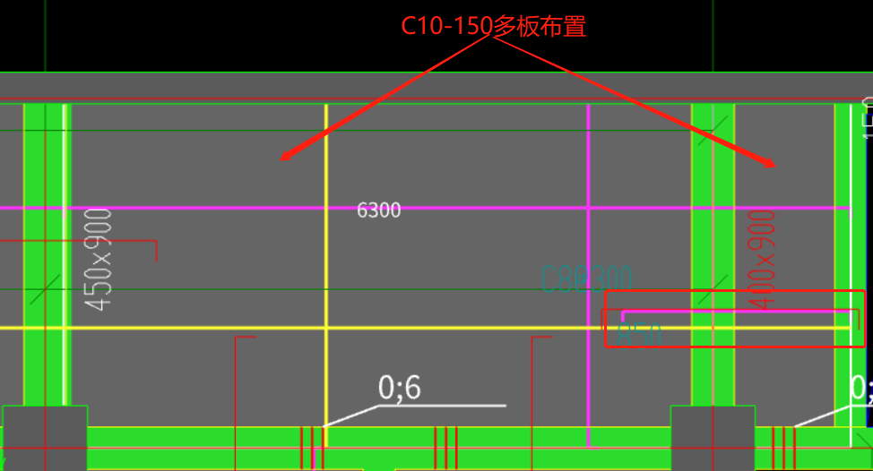

    各位老師,請問下圖中,圖紙中畫出了跨板受力筋,然后說明中說未畫出板配筋,按C10-150雙層雙向通長布置。然后我畫上了跨板受力筋,然后底筋面筋雙層雙向用多板布置,結果校核板筋圖元,顯示這兩塊板范圍面筋重疊。請問該如何修改?

  • 只是提示你重疊,不用管,你是照圖布置的
    2023-03-24 14:40:45
  • 雙層雙向布置該板
    2023-03-24 14:41:23
  • 一般跨版受力筋充當面筋 已經畫了跨版受力筋 那就不畫此方向的面筋了
