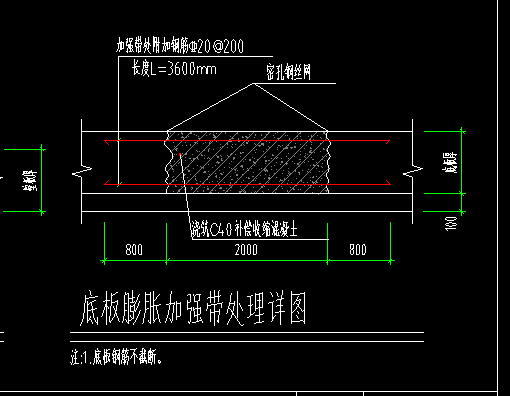

  • 大佬門 后澆帶圖紙沒有橫向鋼筋 在類型中設(shè)置鋼筋橫向的去不掉,
    其他鋼筋
    后澆帶
    想在其他鋼筋里面輸入  類型里面鋼筋類型里面鋼筋又刪不掉,再在其他鋼筋輸入鋼筋 是不是就重復(fù)了

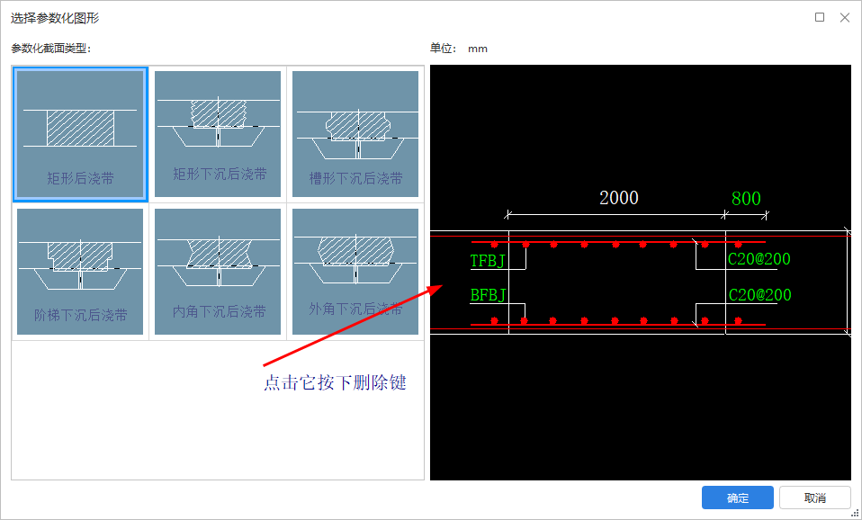

  • 點(diǎn)擊每個(gè)鋼筋數(shù)值,然后點(diǎn)delete
    2023-03-24 11:44:30
  • 答疑解惑
    2023-03-24 11:50:03
  • 你好,你直接去掉就可以。
