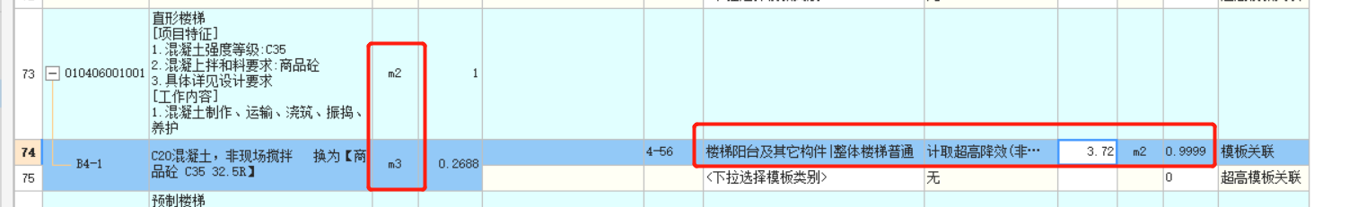

  • 樓梯模板如下圖,怎么修改成面積的模板呢?單位不一致
    樓梯模板
  • 你好,樓梯的是按照水平投影面積*26.88m3/100㎡計算其混凝土的,所以這個按照這個折算其面積(這個面積你可以直接使用清單的面積)。
