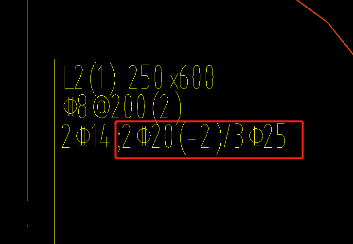

  • 想問問梁的集中標注,下部鋼筋,想問問是什么意思,然后在軟件中怎么輸入呢
    集中標注鋼筋根數對不上

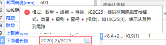

    直接輸輸入不了下部
    /表示雙排鋼筋,-2表示不伸入支座
    在下部鋼筋的位置輸入2C20(-2)/3C25
    必須按Shift鍵切換到英文狀態下輸入(),并且“/”前后的根數加起來要和前面總根數一致,否則會提示輸入格式錯誤。如:1C16 3(-3)/3鋼筋信息:3+3=6根,但總的根數只有1根,就無法準確輸入。

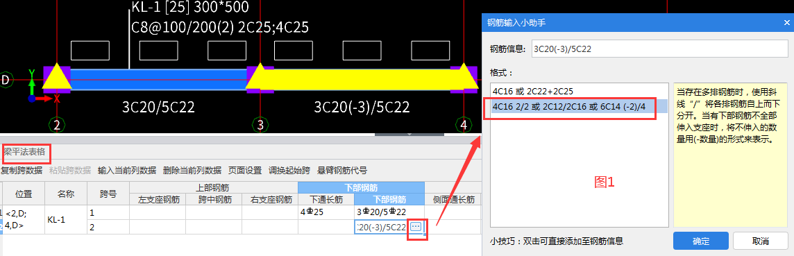

    梁下部鋼筋(-2)表示2根鋼筋不伸入支座,如:下部鋼筋為9C25 4(-4)/5格式的鋼筋,在梁平法表格中【下部鋼筋】中輸入。下部通長筋中不支持輸入此種格式。如圖:
    備注:6C14 (-2)/4及8C22 (-2)/3(-1)/3格式輸入時,鋼筋直徑和括號之間有空格,3C20(-3)/5C22及4c25(-4)格式輸入時,鋼筋直徑和括號之間無空格。如圖:

  • 下部鋼筋2C20(-2)/3C25,兩排,前面是下排,不深入支座,后面3C25第二批鋼筋。輸入時抄上就可以。
