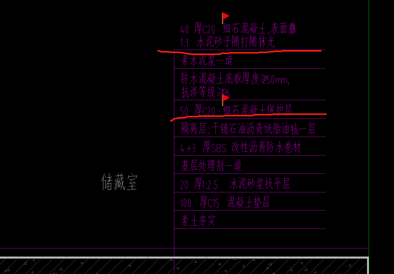

不一樣,下面是細石混凝土找平層,上面是細石混凝土樓地面,可以看到面層處理多了一步
2023-03-23 17:29:51
那年、花落 鉑金專家
答題: 26951 被贊: 20116
不一樣,50厚的套找平層,40厚的套整體面層
2023-03-23 17:28:17
這兩個是一樣的嗎?套價是一樣的嗎?
第一個圖是節能設計的地面保溫詳圖第二個圖是建筑說明里的地面建筑做法第三個圖是 地401A 里面的做法我為啥感覺他們是一個啊!套價的話要怎么套呢?
