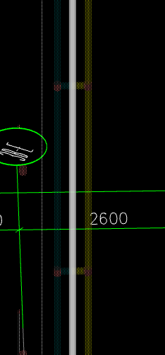

七七 2023-03-23 17:05:19 | 廣東省 安裝 | 285查看 1回答
你叫什么名字 專家
答題: 4039 被贊: 2692
通氣立管需要計算,但是排水管道連接通氣管道的橫支管不用計算,他們大多采用H型管件連接。如下圖
