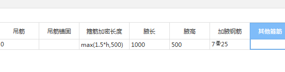

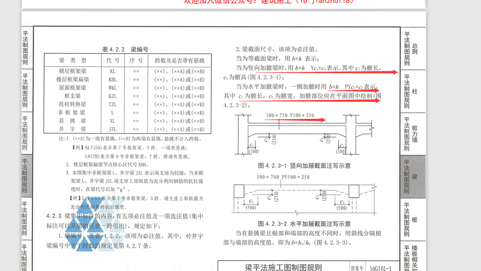

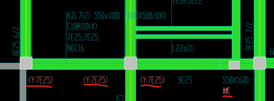

豎向加腋
2023-03-23 16:31:00
鋼筋撐起半邊天 鉆石專家
答題: 154722 被贊: 49242
垂直加腋的鋼筋 梁原位標注的加腋鋼筋里輸入
首次提交 2023-03-23 16:30:36 最近修改2023-03-23 16:31:01 (修改過1次)
維達詹工 專家
答題: 124968 被贊: 42677
你好:這是垂直加腋鋼筋。
2023-03-23 16:31:28
