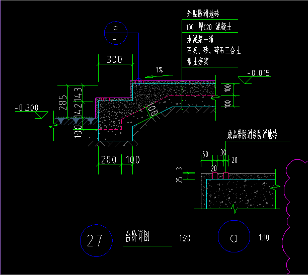

  • 請問這種臺階要怎么出量,要怎么套價
    臺階
  • 臺階部分另加300寬算臺階,其余算平臺。

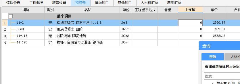

  • 怎么套價套價根據設計說明套夯實、水泥漿找平、混凝土臺階、面層瓷磚

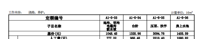

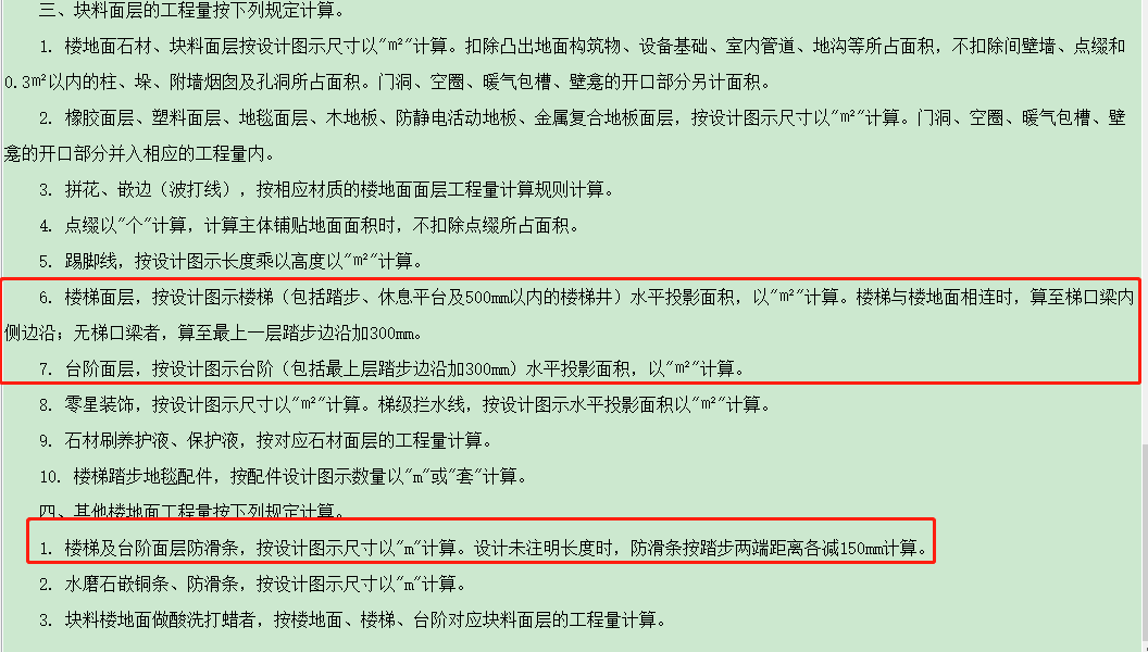

  • 臺階按投影面積計算,套價如圖答疑解惑

  • 臺階手工計算對應量,并套對應的,平臺用地面設置,并套對應的廣聯達服務新干線
