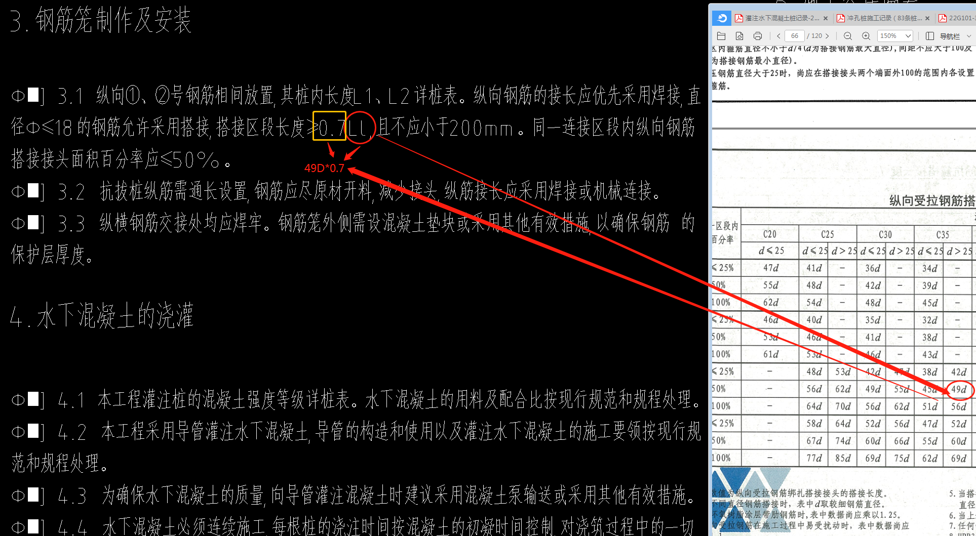

  • 各位前輩請教一下,灌注樁鋼筋籠的縱筋搭接問題,謝謝各位前輩幫忙解答一下,謝謝!
    各位前輩請教一下,灌注樁鋼筋籠的縱筋搭接問題,混凝土為C35,查表ll為49D?計算公式是不是49D*0.7,且不小于200mm,謝謝各位前輩幫忙解答一下,謝謝!樁
  • 對的
    2023-03-22 18:44:55
  • 你好:這是搭接區段的長度。鋼筋籠
    2023-03-22 18:55:46
