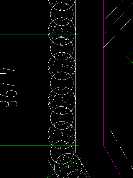

  • 葷樁素樁是相互咬合的嗎?二者又是如何施工的
    葷樁
    ,此處是在連續(xù)墻的基礎上再打樁,還是以葷樁素樁來做連續(xù)墻

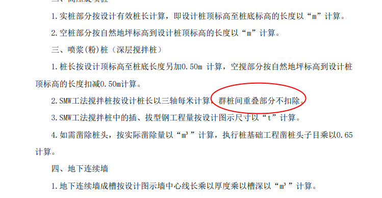

  • 蛟合部位是不扣減計算
    樁
