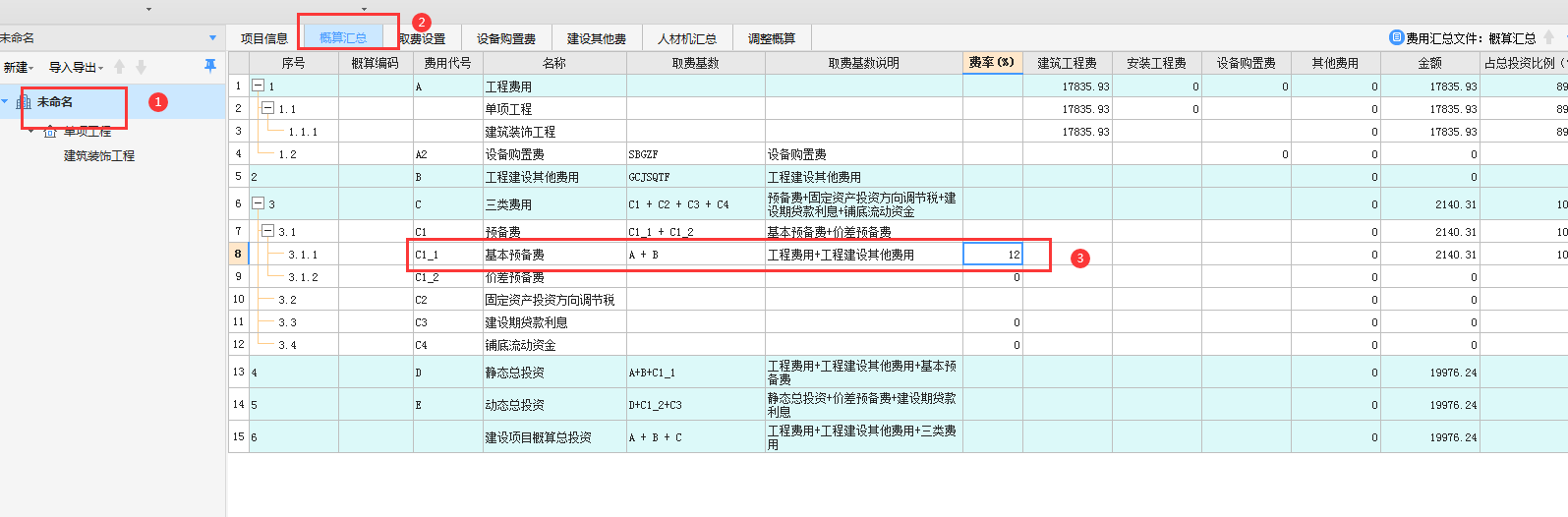

編制概算正常都要考慮預備費的,這是為了防止出現未可預見事項比如變更,材料上漲等預備的費用,如果不想要
方法一:點到概算匯總界面,可以在基本預備費中輸入稅率。如圖:

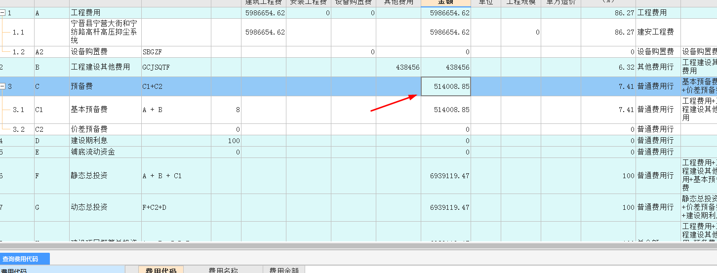

方法二:直接在取費基數上輸入對應的金額。如圖:
