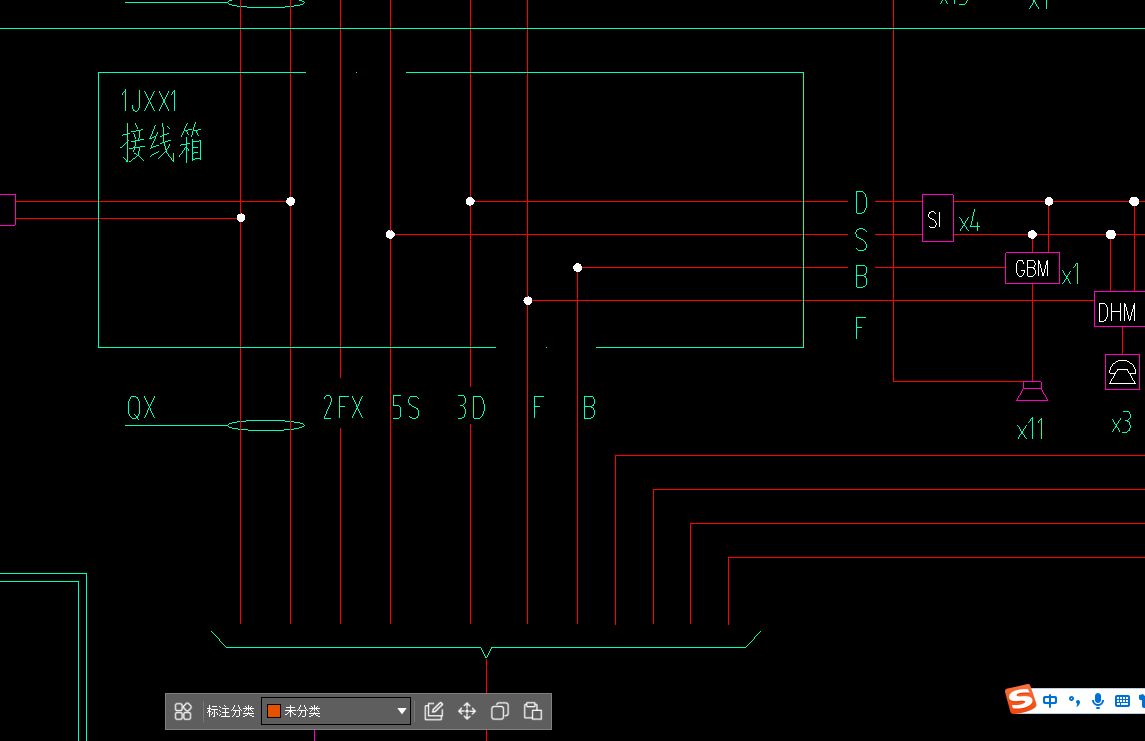

縱向總線一般在橋架內敷設,不用配管。
2023-03-22 11:55:20
幸福像花一樣 鉆石專家
答題: 128241 被贊: 30844
是的
2023-03-22 11:54:29
杜鵑 專家
答題: 35991 被贊: 6300
表示兩根線
2023-03-22 12:25:12
請問2*Z-YJV-5X6-SC50 是兩根電纜穿一根焊接鋼管
請問2*Z-YJV-5X6-SC50 是兩根電纜穿一根焊接鋼管,還有各穿兩根鋼管
圖中的聲光報警器是一根管穿了兩根線嗎?
請問這個系統圖是一根管子穿兩種線還是兩根管子分別穿一種線
請問這個消防報警回路中第三個圖例是有兩根線嗎,外控電源線+回路總線
請問這個消防報警回路中第三個圖例是有兩根線:外控電源線+回路總線嗎?這個表格的意思是回路總線有1和3兩個圖例,要算兩次嗎
各位老師、這是兩種線共穿一根管嗎
