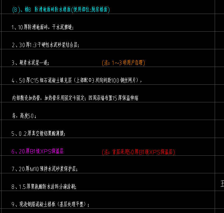

  • 這種做法里面沒有說防水要上翻是不是就不需要上翻?
    上翻
    2023-03-22 10:04:32 補充

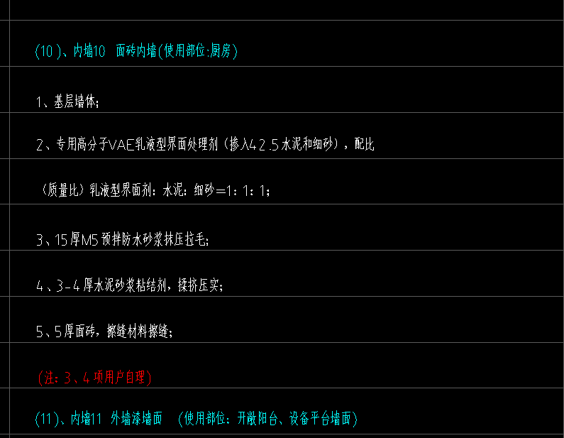

  • 你再看下對應位置墻面做法有沒有要求
    2023-03-22 09:50:25
