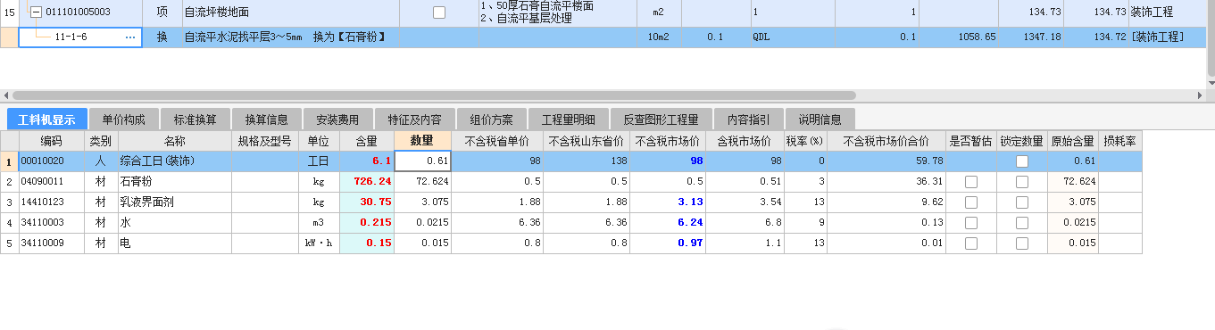

請問,山東省2016房屋建筑定額自流平找平只有定額子目(11-1-6 自流平水泥找平層3~5mm),我把定額子目11-1-6里面的材料自流平水泥換成石膏粉,定額子目的人工、材料含量都乘以10,不知道這樣調整對不對?

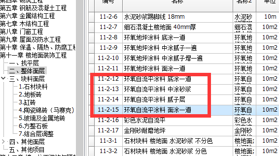

山東地區16定額結算方式,設計50厚C20細砼隨打隨抹平,是套找平層還是整體面層
各位高手,山東地區一個16定額結算的工程:毛坯房交工,地暖地面,設計地面做法為50厚C20細砼隨打隨抹平,是不是應該套整體面層11-2-7(細石砼樓地面40厚)(審計單位按照找平層處理),如果套整體面層厚度怎么調整?厚度調整的依據是什么,謝謝指導
