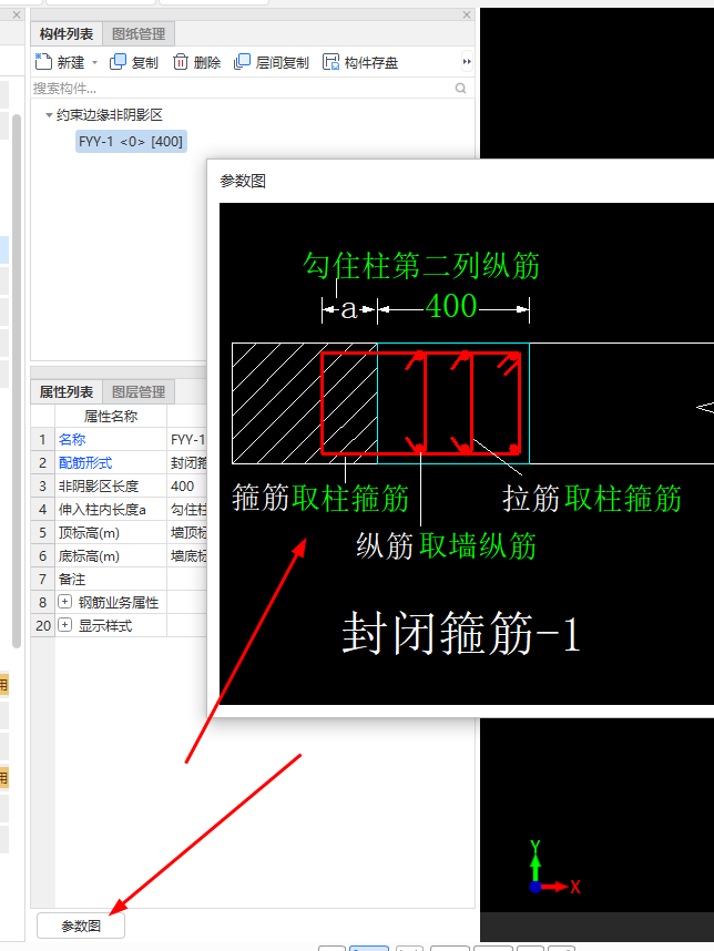

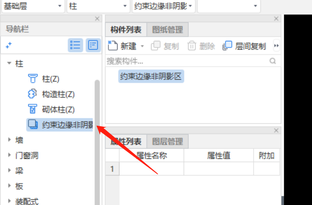

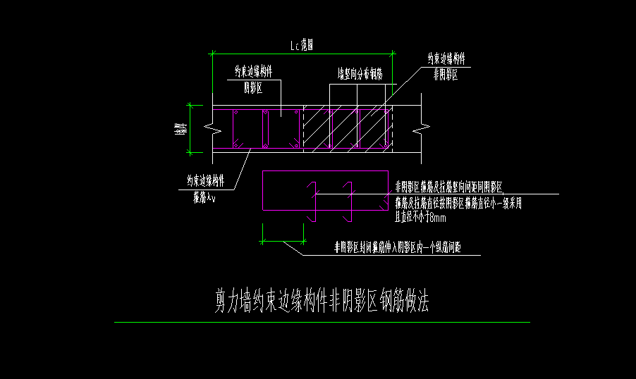

暗柱+約束邊緣非陰影區柱布置。

如下圖所示,用柱模塊下的約束邊緣構件。

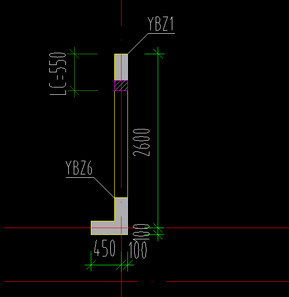

請問各位老師,這個暗柱應該如何繪制啊
就是角柱這里,參數布置根本就沒法繪制
