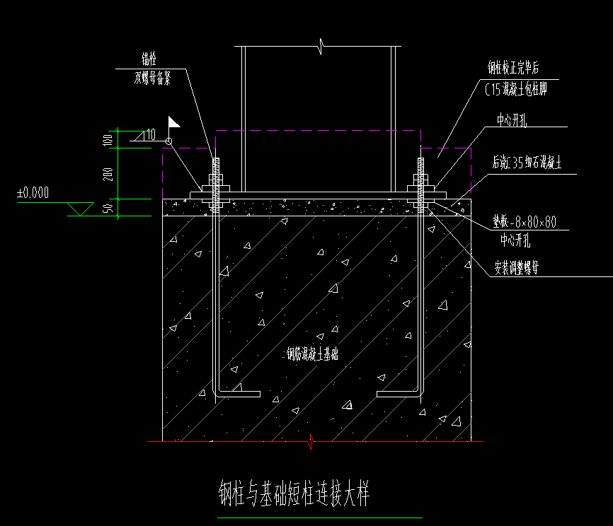

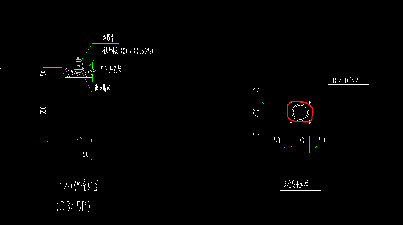

  • 這個(gè)大棚柱底板鐵件,需不需要把圓柱的面積扣掉
    底板
    2023-03-19 17:23:31 補(bǔ)充
    圓柱

  • 需要.
    2023-03-19 17:24:01
  • 不用
    2023-03-19 17:36:35
  • 不需要扣減。不扣除0.3m2內(nèi)的孔洞。
