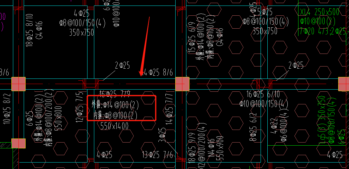

11111 2023-03-18 08:51:14 | 山東省 土建 | 221查看 3回答
鋼筋撐起半邊天 鉆石專家
答題: 154833 被贊: 49291
軟件里目前不能通過設置處理,匯總計算后去編輯鋼筋里調整一下內箍筋的直徑后鎖定梁
2023-03-18 08:54:46
nh 鉆石專家
答題: 135404 被贊: 27931
先全按外箍設置,匯總該梁,編輯鋼筋內修改設置內箍,鎖定設置
2023-03-18 08:56:22
紅梅傲雪 鉑金專家
答題: 183762 被贊: 53954
軟件目前還不能解決梁內外箍不是一個規格的情況
只可以計算一種
然后編輯鋼筋,替換一下,鎖定
2023-03-18 09:37:34
