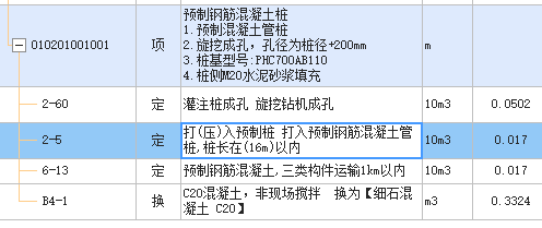

不對哦。預制混凝土管樁一般是打(壓),不用另外旋挖成孔吧。
另外考慮是否有接樁、樁帽、樁頭插筋、截樁頭、鑿除樁砼挖運等。

按描述是對應可以的,可結合圖紙做法查看

你好,2-5沒有問題的,但是2-60是多余的。
