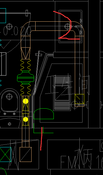

  • 請(qǐng)教風(fēng)管哪個(gè)是方的哪個(gè)是圓的
    如圖所示,1,2哪個(gè)是方的哪個(gè)是圓的,怎么判斷,無(wú)標(biāo)注,只是現(xiàn)場(chǎng)有方有圓
    有方有圓

    風(fēng)管2是方的,1不能確定,與風(fēng)機(jī)連接沒(méi)有天圓地方,可能是圓的

  • 2是方的

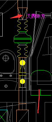

  • 天圓地方的上面,是矩形風(fēng)管。
    下面,軟連接、風(fēng)機(jī)、風(fēng)管、防火閥都是圓形。
