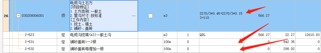

董 2023-03-17 15:38:59 | 陜西省 安裝 | 130查看 2回答
杜鵑 專家
答題: 35991 被贊: 6300
電纜溝的施工方法,是鋪沙蓋磚
2023-03-17 15:43:39
小的大牛 黃金專家
答題: 52531 被贊: 14880
你好,這個2-532的定額工程量是“電纜溝的長度”,你按照這個輸入就可以。
2023-03-17 23:19:56
