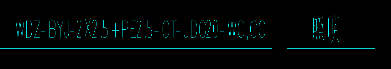

  • 請問這個電線是什么意思 不走橋架穿PE2.5的管 走橋架穿JDG20的管嗎?
    走橋架
    不是,PE2.5是接地線,出了橋架穿JDG20的管,橋架內不穿管。
    2023-03-17 09:57:13
  • 橋架內不用穿管,除非有特殊說明
    2023-03-17 09:56:52
  • PE2.5是接地線,和前面的線性一樣,走橋架不穿管,不走橋架穿JDG20的管
    2023-03-17 09:57:26
  • PE2.5是電線,實際是3*2.5的電線。
    2023-03-17 10:06:17
