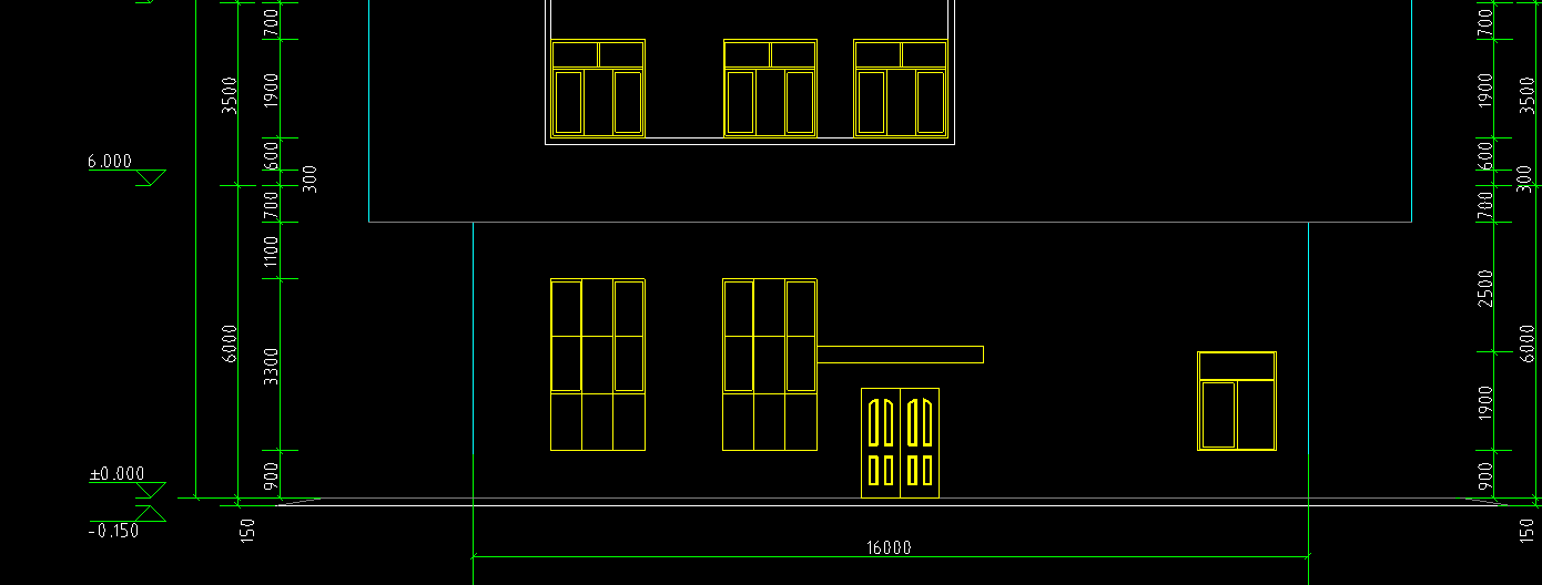

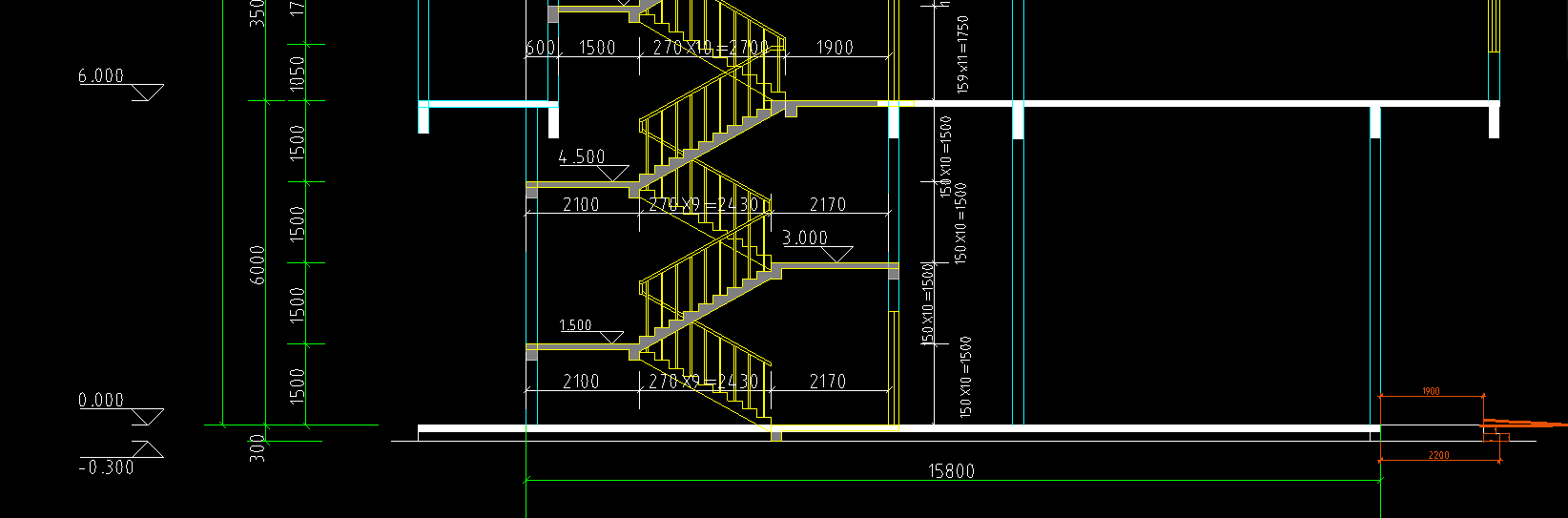

  • 請問這個室外地坪標高是多少,一個-0.3.一個-0.15
    室外地坪標高室外地坪
  • 按平均高度
    2023-03-16 21:45:40
  • 是-0.15
    2023-03-16 21:46:16
  • 室外地坪標高不同時,可以用平均標高處理.
    2023-03-17 11:32:16
