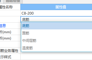

首層地面鋼筋網片,建模算量,布置鋼筋是按中的那一個布置呢?
半夜腿抽筋
答題: 146 被贊: 42
樓地面做法中的鋼筋網片嗎?無所謂。可以用面筋布置。
