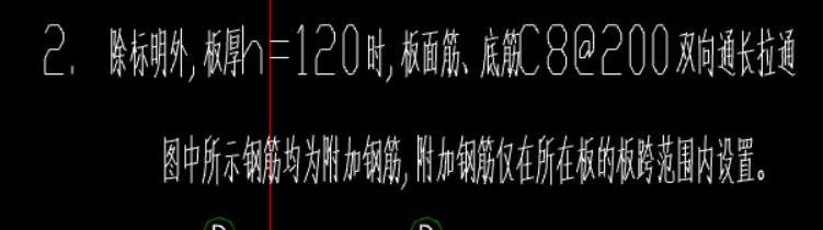

標明外,板120時,板面筋、底筋C8200 雙向通長拉是什么意思,在廣聯達里面要如何設置?
2023-03-16 15:30:42 補充
是這樣設置的嘛

布置的時候選擇多板,配筋一樣的一塊布置
