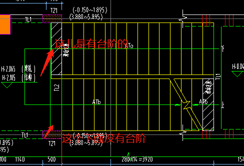

如圖,我畫出來的樓梯是不對的。應該按照紅線位置左邊空出一階臺階而不是右邊空出一階臺階。怎么修改
歡樂心中飛雪 鉆石專家
答題: 132899 被贊: 42076
要選擇BT或者CT型樓梯繪制的
