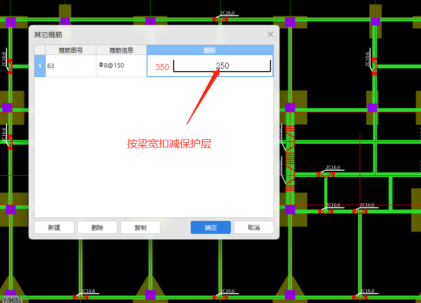

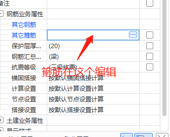

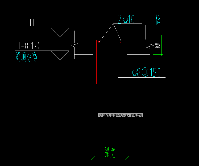

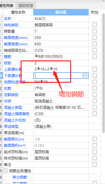

如下圖所示,圖中鋼筋如何在圖形中設置
徐大大 專家
答題: 961 被贊: 433
大致這樣編輯
2023-03-15 17:03:01
天海一線 黃金專家
答題: 42495 被贊: 8973
可以考慮用圈梁替代繪制
2023-03-15 16:58:43
JieJieHuang 專家
答題: 320 被贊: 227
新建異形欄板或者圈梁
2023-03-15 16:58:45
