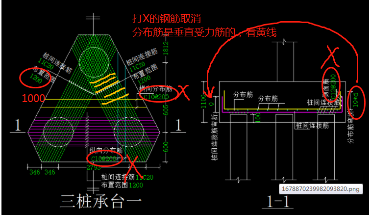

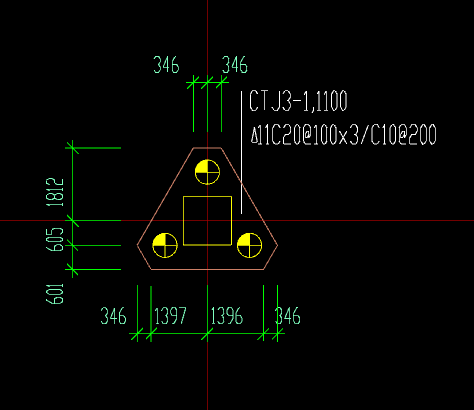

    如圖樁承臺(tái)集中標(biāo)注表示的意思是什么,對(duì)應(yīng)的鋼筋信息應(yīng)填在廣聯(lián)達(dá)(如圖)圖形算量軟件中的哪里集中標(biāo)注樁

  • 樁間連接筋輸入正確
    布筋范圍應(yīng)該是1000
    分布筋在其他鋼筋輸入計(jì)算,不可以模型中輸入
    彎折長(zhǎng)度和側(cè)面筋刪除
