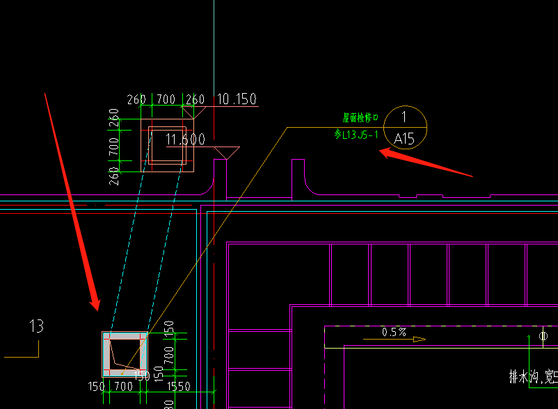

  • 這三個圖是一個東西么?

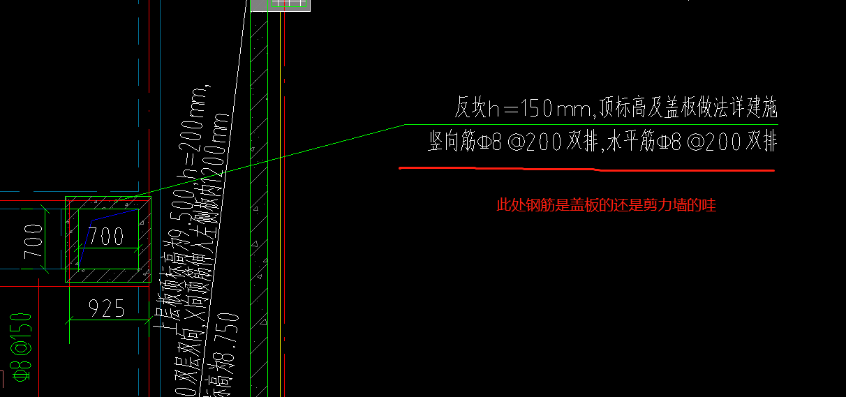

    1. 請問標注出來的這里的鋼筋是墻體的還是蓋板的?

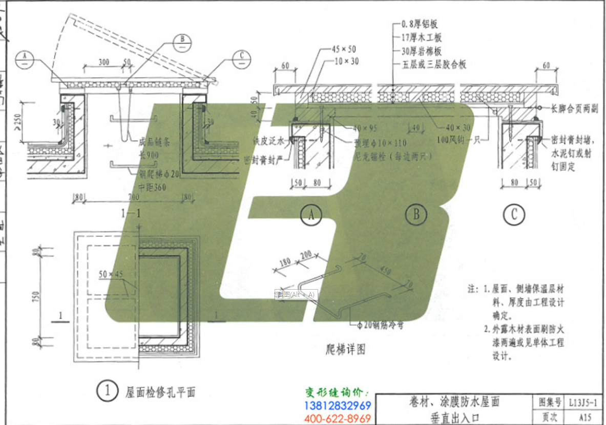

    2. 圖集中的檢修口有挑檐,應該怎么繪制哇

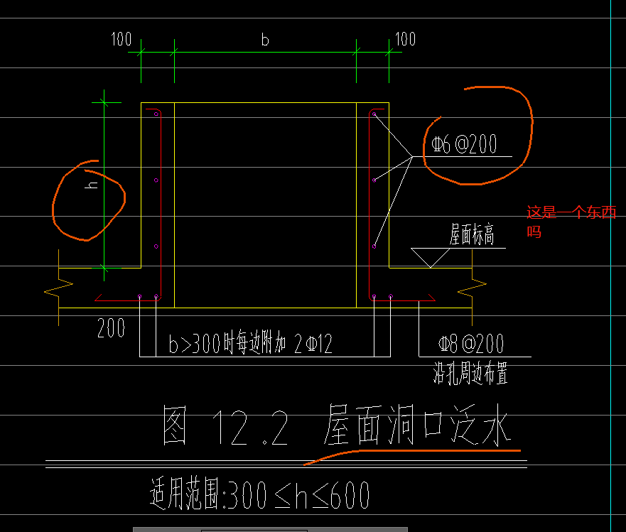

    3. 這個屋面檢修口和15.2.2的屋面泛水是不是一個東西哇,但是配筋不同,也沒看到挑檐是怎么回事,應該按照哪個?

    第一個問題標注出來的這里的鋼筋是墻體。用來替換第三章的鋼筋。
    第二個問題:圖集中的檢修口有挑檐用壓頂繪制。
    這個屋面檢修口和15.2.2的屋面泛水是一個;
