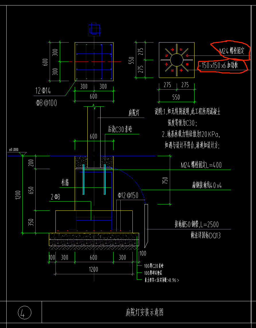

不關澄貓貓的事 2023-03-13 14:30:07 | 江蘇省 土建市政其他專業(yè)計價軟件GCCP | 873查看 2回答
來獻其琛 黃金專家
答題: 3383 被贊: 1083
加勁板和螺栓重量并入底板的工程量里面
2023-03-13 14:31:22
可遇難求 鉆石專家
答題: 104931 被贊: 41773
路燈基礎的加勁板套金屬零星構件,固定螺栓套預埋螺栓定額。
2023-03-13 14:31:59
