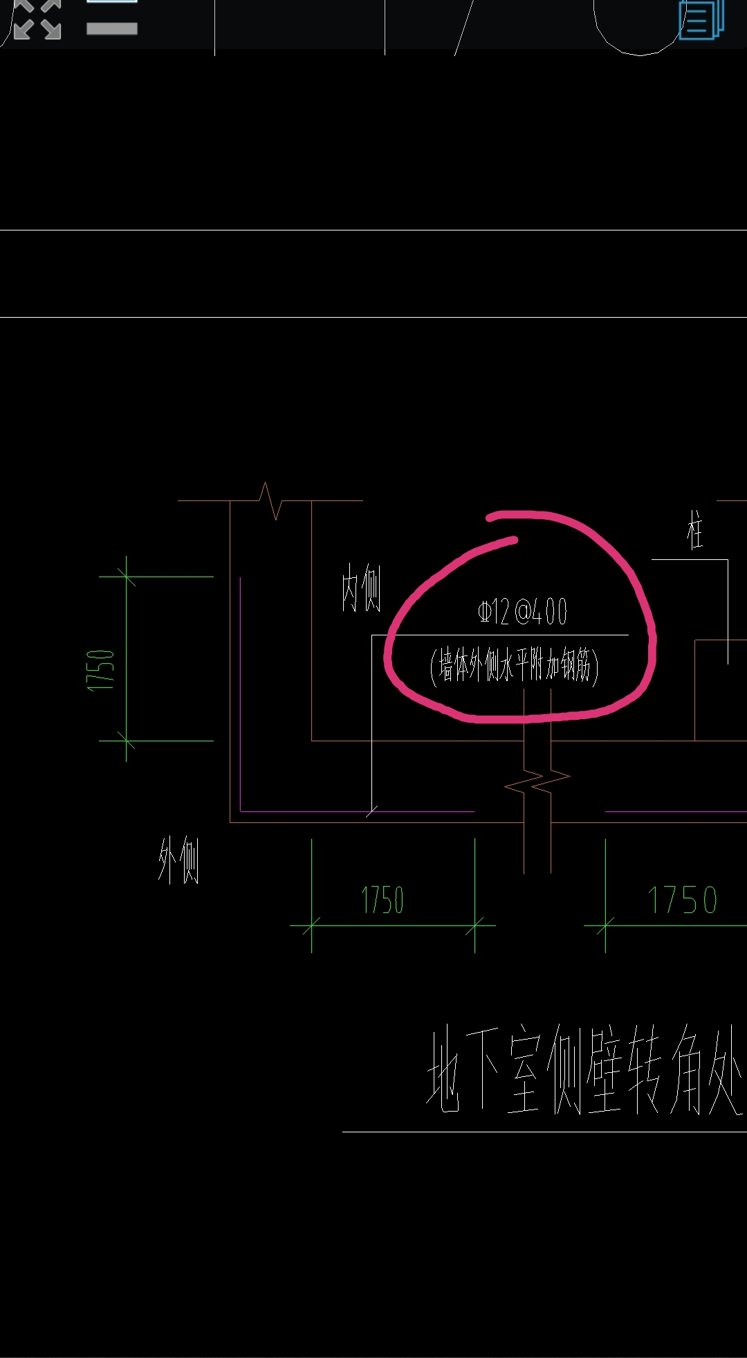

  • 如圖,這種剪力墻拐角處水平附加筋除了單構件輸入還有其他更簡便的方法嗎?
    單構件
    正常來講轉角處是有暗柱,這附加鋼筋就是可以在暗柱屬性其它箍筋里編輯,否則就是要剪力墻屬性其它鋼筋或表格扣編輯
    2023-03-12 22:55:22
  • 在剪力墻屬性定義中的,其它鋼筋中輸入。
    2023-03-12 22:54:18
  • 是附加的,在屬性內的其它鋼筋內設置
    2023-03-13 07:55:50
  • 在定義剪力墻時的其他屬性中的其他鋼筋中選擇18#鋼筋圖形并輸入鋼筋信息,類別中選擇為水平加強筋.
