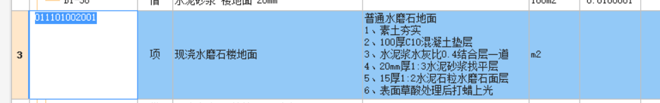

  • 各位老師,如圖怎么套定額,必采納,謝謝!
    砂漿
    2023-03-11 21:41:30 補充
    如圖,套的正確嗎定額
    2023-03-11 21:46:46 補充

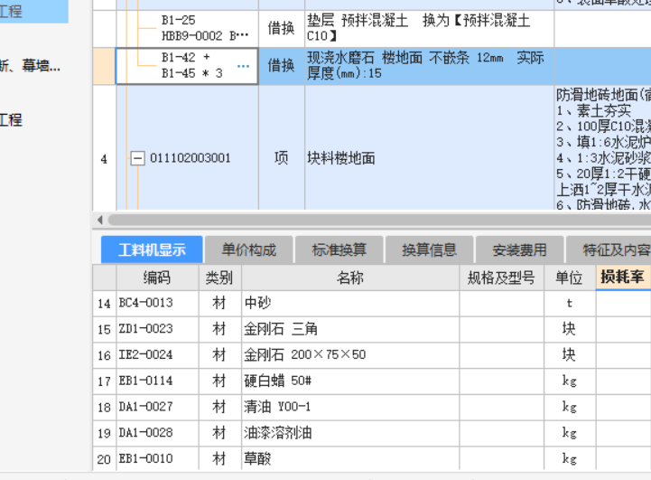

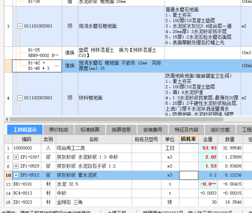

    工料機里已有1:3水泥砂漿、素水泥漿、草酸、打蠟,所以是否不用再單獨套4與6,望指教,謝謝
    1. 不用套用,因為回填土的時候已經是計算打夯填土
    2. 混凝土墊層
    3. 不用套定額,包含在找平層中
    4. 找平層
    5. 水磨石地面
    6. 酸洗打蠟
    定額包含找平層和酸洗打蠟的內容的時候就不用再套用了
    首次提交 2023-03-11 21:38:28  最近修改2023-03-11 21:48:13 (修改過2次)
  • 2、套混凝土墊層,4套20mm厚1:3水泥砂漿找平層。5、15mm厚1:2水泥石粒水磨石面層。6、水磨石表面草酸和打蠟拋光。[[[拋光沒有套?]]]
