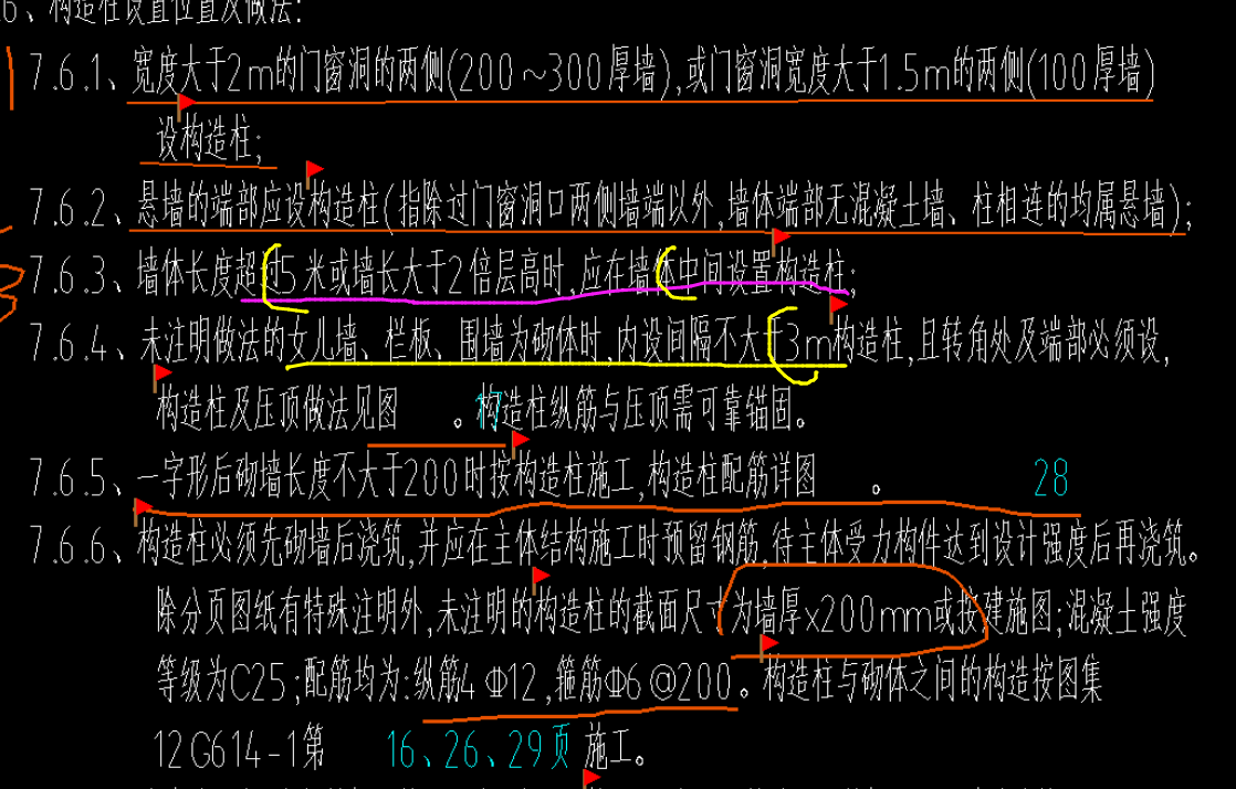

  • 請教一下,構(gòu)造柱的間距應(yīng)該是多少呢
    構(gòu)造柱間距
  • 內(nèi)墻2500,女兒墻是3000;另外建議不用生成,按圖紙要求定義并繪制答疑解惑
    2023-03-11 16:16:40
  • 手動布置較好,自動生成偏多,也不合理。
