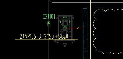

    算量配管根電纜配管中SC50+SC20是什么意思,建模中應該按SC50還是SC20,麻煩老師解答一下。在平面圖中也是這樣顯示,這是預埋嗎?如何建模,算量?
  • 兩根管,一根SC50,另一根SC20。SC20這根管子可能是備用的!
    2023-03-10 15:57:59
  • 自己先弄清楚,SC20的管,里面穿什么線?
    SC50的管是穿那根5芯電纜的。
