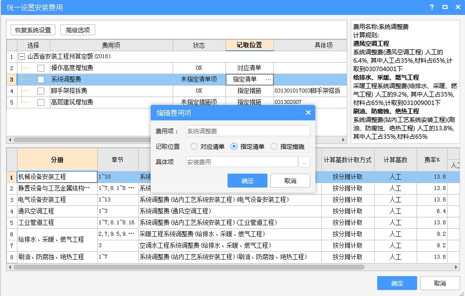

飛︿( ̄︶ ̄)︿ 2023-03-10 11:58:59 | 山西省 安裝招投標計價軟件GCCP | 616查看 2回答
無法記取系統調整費,應該怎么操作?
杜鵑 專家
答題: 35991 被贊: 6300
套定額子目
2023-03-10 12:00:14
天山雪豹 黃金專家
答題: 141674 被贊: 18244
安裝費中選擇
2023-03-10 12:02:55

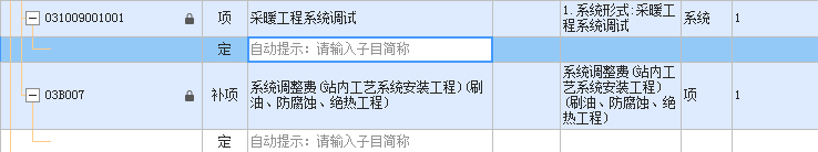

2018清單系統調整費怎么套取
2018清單系統調整費怎么套取?分部分項工程和單價措施項目清單與計價表中才有顯示?哪位老師幫忙指導,謝謝
計價軟件中安裝的系統調試費怎么計取并且套入清單中
請問:山西2018安裝定額中哪個專業需要記取系統調整費
采暖、電氣、給排水系統中,補充采暖投標外清單漏項,是否也需要記取系統調試費,
如果需要記取,原因是什么
