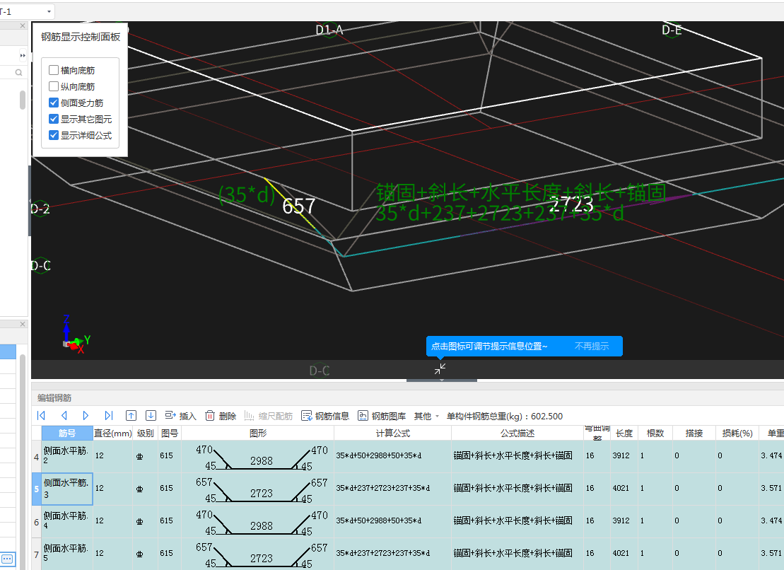

倒棱臺樁承臺的側面鋼筋應該是長度+2個15*d,軟件默認是長度+2個斜長+le,軟件如何設置為2個15*d

你這個承臺和筏板相交嗎,如果相交就不能彎折15d的,應該是要錨入承臺一個錨固長度la
