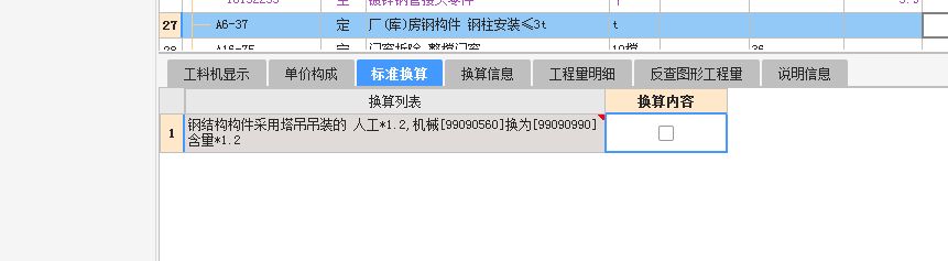

  • 鋼結構計算塔吊的情況下,還需要計算吊車臺班費用?
    鋼結構超過20m 有塔吊的情況下 還需要計算吊車費用嗎,需要計算的話怎么計算
    2023-03-09 13:12:09 補充
    塔吊費用已經計算的情況下,吊車費用還需要另行計算嗎
  • 土建和鋼結構若是一個單位做就不需要計算塔吊的費用,若是2個單位做且塔吊是另一個單位搭設的,那鋼結構需要計算運輸費用,這個運輸費用最起碼是他交給搭設單位的費用,
    2023-03-09 13:09:01
  • 不能重復計算
    2023-03-09 13:21:32
  • 采用塔吊換算一下
    臺班
