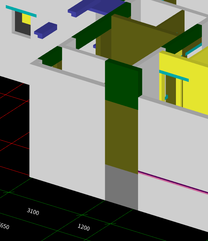

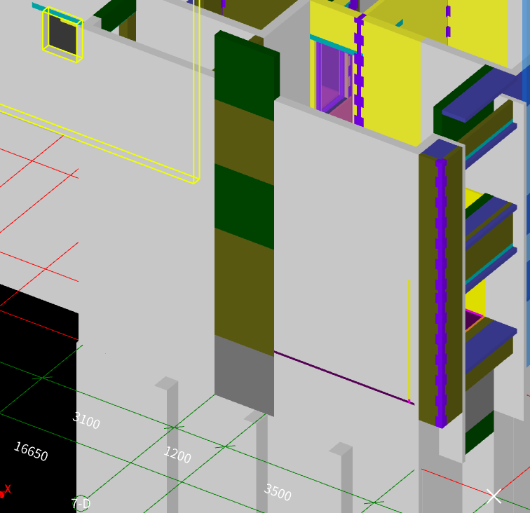

    這部分連梁面的做法和砌體墻不一樣,但是計算結果只有砌體墻整個層高的抹灰面積,連梁不顯示有多少抹灰面積,是需要調整畫法還是連梁抹灰工程量在別的里面?

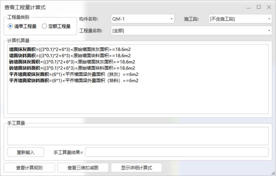

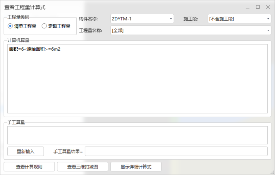

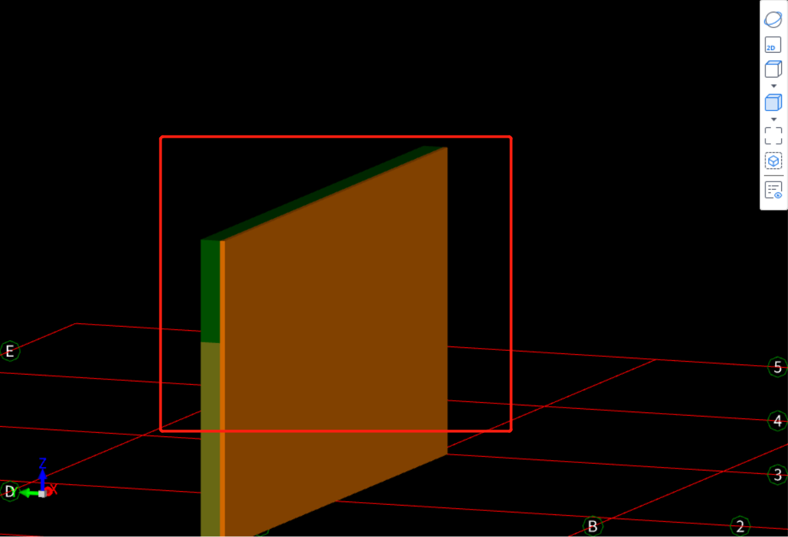

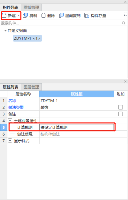

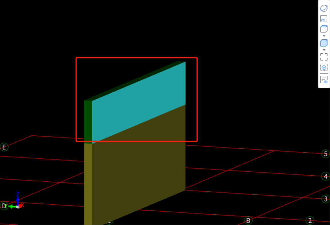

  • 你的意思是要把連梁側面單獨分出來是吧,可以用自定義貼面

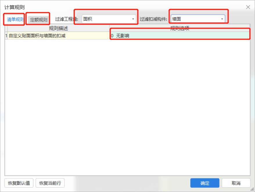

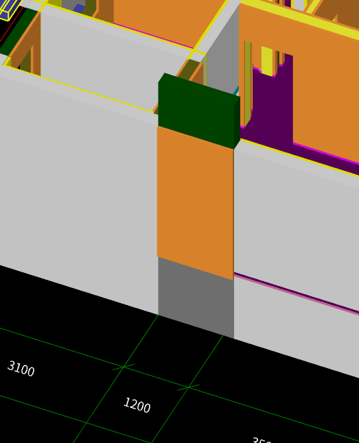

    按照上述步驟操作就可以了,最后記得把自定義貼面從相應的墻面中扣除

  • 你好,可以自己調整其標高。
