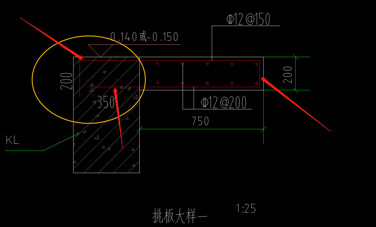

  • 挑板的繪制與鋼筋編輯
    1.可以用異性挑檐編輯嗎,這樣的話會不會少了分布筋?
    2.用現澆板定義,那伸入梁內的計算式應該是什么,外側彎折也要輸入嗎?挑檐挑板

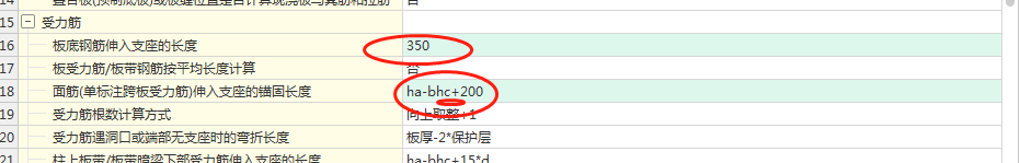

    用板畫就好,上下筋錨入梁內調修改一下就好答疑解惑

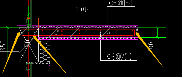

  • 你的兩種解決方法都可以,現澆板只需要修改左右彎折。

  • 用板畫就可以,板邊彎折軟件自動計算,伸入梁內的算錨固,可以編輯鋼筋修改錨固長度,鎖定(或者計算設置里修改)

  • 左面的用梁,水平用板分別設置
    2023-03-08 14:53:24
  • 用板畫也可以,編輯鋼筋鎖定,用挑檐編輯截面,鋼筋不少
