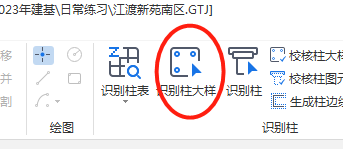

  • 這樣柱表怎么識別?
    柱表
全部回答 (5) 首答僅用{{minutesHtml}}
    識別柱大樣
    2023-03-08 10:56:08
  • 識別柱大樣啊 。
    2023-03-08 10:56:28
  • 答疑解惑 識別柱大樣
    2023-03-08 10:56:33

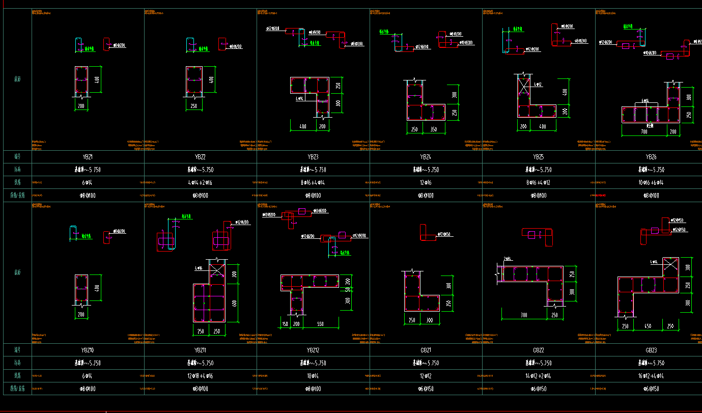

  • 這個就是大樣圖了
    識別柱大樣
    不是識別柱表
    2023-03-08 10:56:49

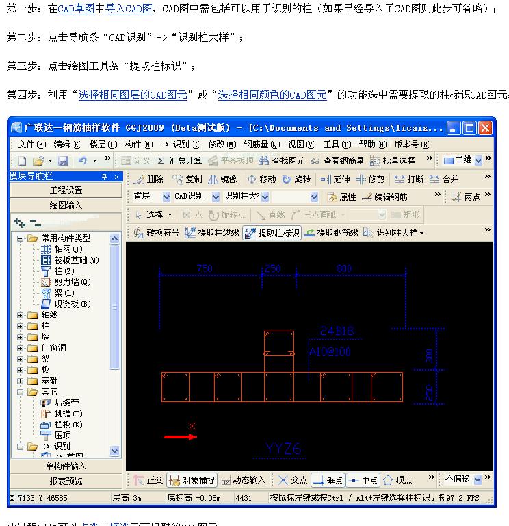

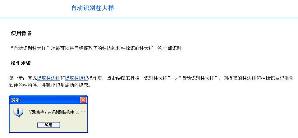

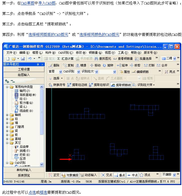

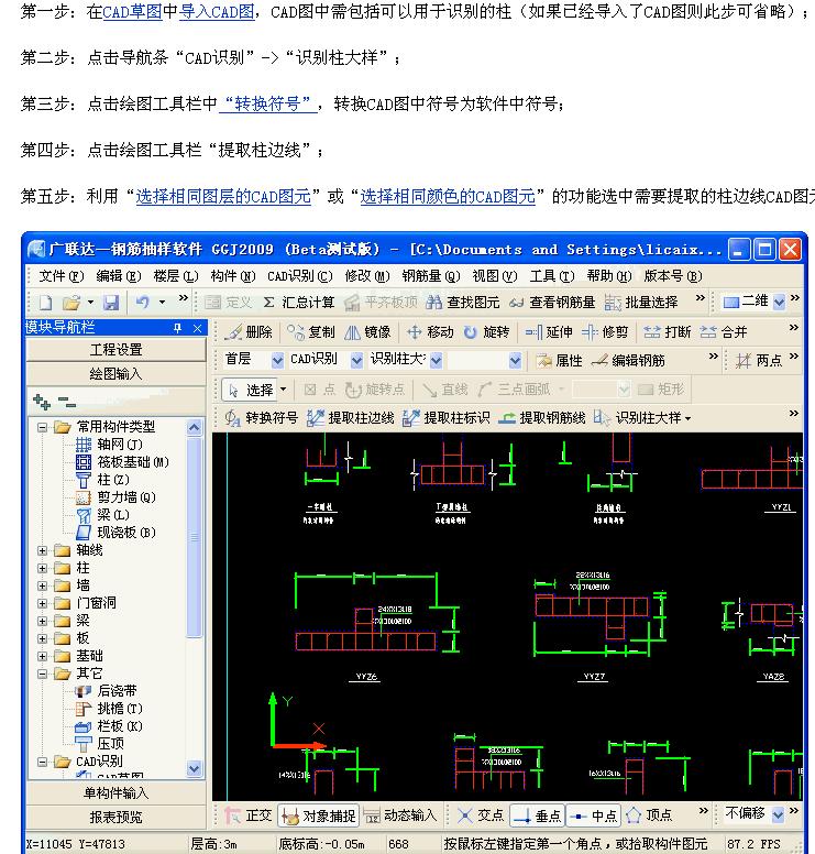

  • 方法如下:
    廣聯達服務新干線
    江蘇省
    建筑行業快速問答平臺-答疑解惑
    柱表
