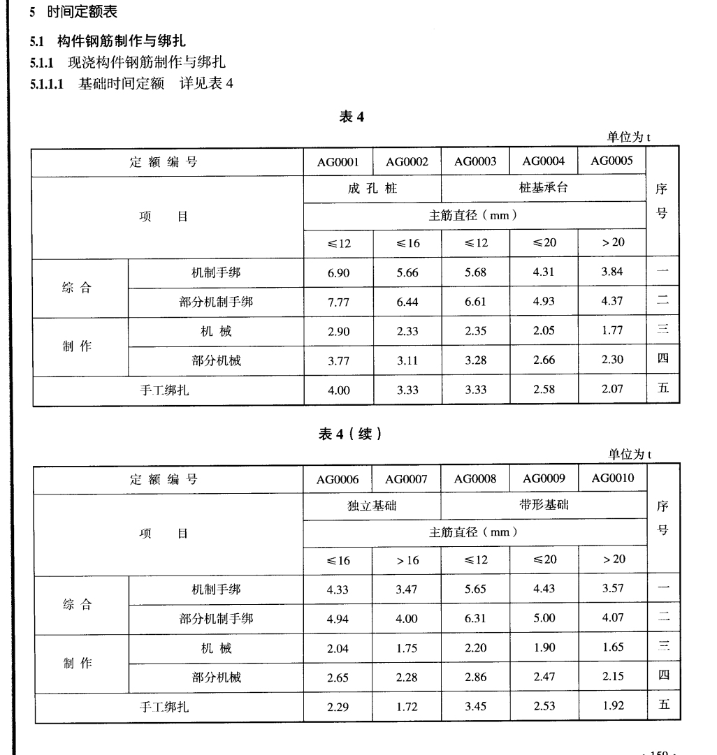

打工人 2023-03-07 19:11:58 | 江蘇省 土建斑馬進度 | 369查看 1回答
需要按照不同構件,比如區分基礎,柱,梁,板的鋼筋,然后根據不同直徑規格去套嗎?如何區分機制還是部分機制呢
